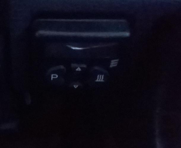

Salve ho acquistato un burstner A 620, all'interno sul cruscotto a sinistra c'e' questo piccolo aggeggio, il precedente proprietario lo ha trovato e già non funzionava, non sa a cosa serva e a dir il vero manco io...mi potete aiutare?

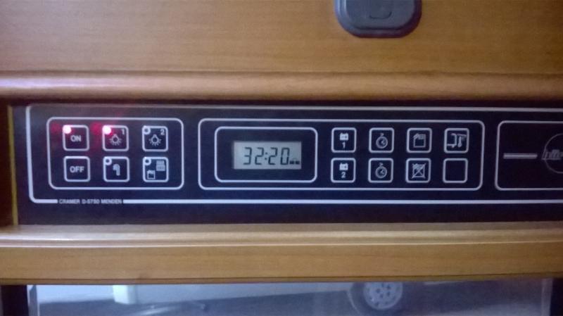

Inoltre vorrei delle delucidazioni a riguardo pulsanti/icone del quadro cellula (avevo la foto ma lo cancellata) ... Accensione, spegnimento, stato batteria 1 e 2, accensione luci 1 e luci 2..poi ho altri 6/7 pulsanti che non ho la più pallida idea a cosa servano.

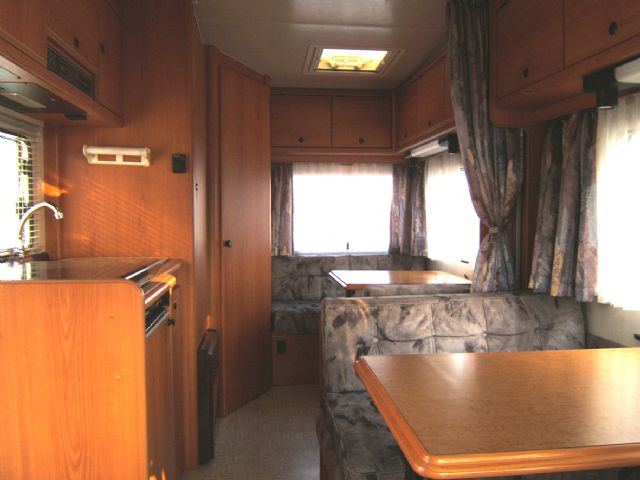

Inoltre siccome il vecchio prop. dietro a fatto un letto matrimoniale fisso più alto cerco il tavolo che è uguale a questo sotto (foto non mia)

del quadrante di sinistra non ho capito il pulsante o luce in basso a destra
del quadrante di destra gli ultimi 2 sopra e 2 sotto (uno è vuoto) gli altri sono le due batterie e l'ora, che a quanto vedo non dovrebbe andar bene..segnale le 32...

in ultimo il tuo in fondo aveva la dinette matrimoniale? Perchè il vecchio prop. ha pensato di togliere tavolo e cuscini, fare una struttura in legno più alta di 15 cm rispetto alle panche e farci un letto fisso, io vorrei ripristinarlo (non ho cuscini ne tavolo) ma stò discutendo con mia moglie nel come diventerebbe... x caso hai una foto in archivio?...forse chiedo troppo... Grazie della pazienza

non ho capito il pulsante o luce in basso a destra  del quadrante di destra gli ultimi 2 sopra e 2 sotto (uno è vuoto) gli altri sono le due batterie e l'ora, che a quanto vedo non dovrebbe andar bene..segnale le 32... Se posso chiedere visto che lo hai avuto, la cellula che problemi ti ha dato negli anni? io l'ho preso usato da uno che fa il meccanico, lui sia motore che cellula lo ha risistemato da capo a piedi, ultimamente aveva cambiato la pompa dell'acqua della cellula per esempio, inoltre ho cercato ma non ho trovato... FUSIBILI, RELE' ecc..della cellula dove cavolo sono? in ultimo il tuo in fondo aveva la dinette matrimoniale? Perchè il vecchio prop. ha pensato di togliere tavolo e cuscini, fare una struttura in legno più alta di 15 cm rispetto alle panche e farci un letto fisso, io vorrei ripristinarlo (non ho cuscini ne tavolo) ma stò discutendo con mia moglie nel come diventerebbe... x caso hai una foto in archivio?...forse chiedo troppo... Grazie della pazienza
Allora, quadrante di sinistra, pulsante in basso a destra: dovrebbe essere il pulsante per il riscaldamento del serbatoio delle grigie. Non è detto che il tuo abbia il serbatoio con riscaldamento, ma il quadro comandi prevede comunque il pulsante.
Quadrante di destra, pulsante in alto: tenendolo premuto da' la temperatura esterna. A patto che abbia il sensore, altrimenti, ovviamente, non serve a nulla.
Quadrante di destra, pulsante in basso: si tratta di un pulsante "a disposizione " per collegare accessori extra.
L'orologio segna le 32.00 perché si stacca tutte le volte che stacchi la centralina dall'alimentazione.

cmq la foto della dinette non è la mia, il mio dietro il vecchio proprietario ha tolto il tavolo, a rialzato il letto, e lo usava il sotto come "garage" poi io gli ho fatto due sportelli davanti, spostando la bocchetta della truma,
