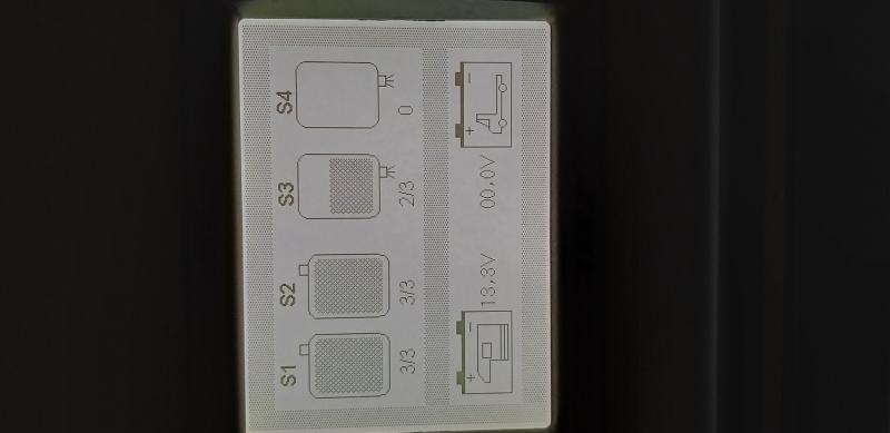

Salve a tutti.
Stavo facendo alcuni controlli,al Laika Kreos 3002 (su Iveco 3000) che ho preso usato da poco.
Mi sono reso conto di due cose;
-Con motore acceso,ma anche spento,sul pannello servizi,la batteria motore (nuova e con carica regolare dell'alternatore),resta visualizzata a 0
Quella della cellula viene rilevata e carica,sia in viaggio che sotto pannello solare.
Ora;puo essere che non sia collegata al display?
Altra cosa;
il frigo,in modalità automatica passa regolarmente da gas,a 220 ma non a batteria (motore acceso,resta spia rossa).
Se uso il manuale,allora funziona anche in moto.
Premetto che tutti i fusibili sono buoni,batteria motore e servizi nuove,pannello carica al 100%.

Ho un Laika ecovip ma credo sia lo stesso problema ... c'è un fusibile di quelli di vetro da 5A, nel mio caso dentro la scatola dove c'è lo staccabatteria e i fusibili cellula... è inserito volante su un filo di colore viola, quello è il filo deputato a segnalare sul display la presenza della tensione della BM, se salta il fusibile segna zero... in un altro post avevo anche messo le foto...

Guardavo adesso e,i fusibili cellula son tutti ok.
Il fusibile volante,su un filo non lo trovo.
Girato tutto l'impianto sotto al sedile ma nulla.
Ho il vago sospetto mi convenga chiamare in Laika domani,prima di smontare mezzo camper XD

TROVATO
Stava dietro la scatola nera,dove sono tutti i fubili e le schede.
Domani ne prendo uno nuovo e un paio da tenere di scorta

Infatti è proprio lì...yes
