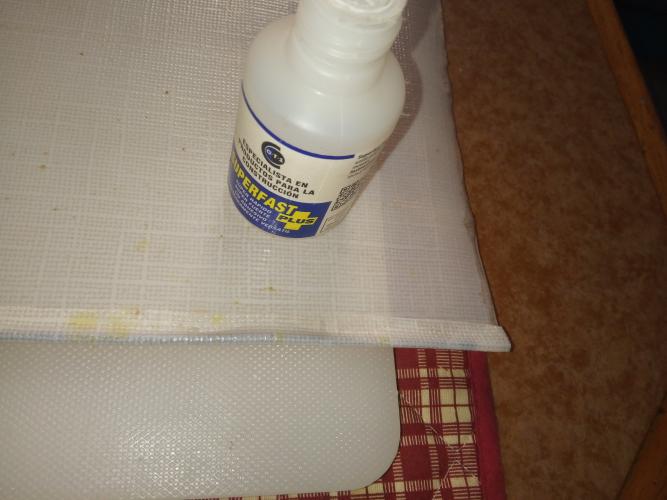

Premetto che i miei non sono Seitz, ma ho risolto dando un punto di Attak sullo strappo e poi, quando asciugato, ho arrotolato due volte il tessuto sull'astina e ho poi riinflato  il tutto nella stanga.

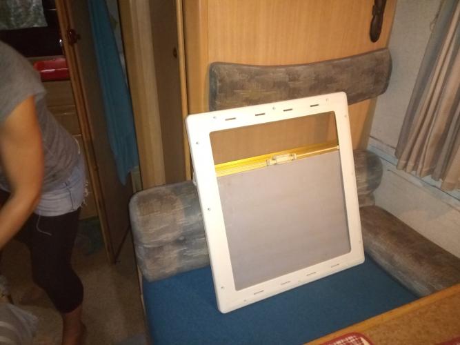

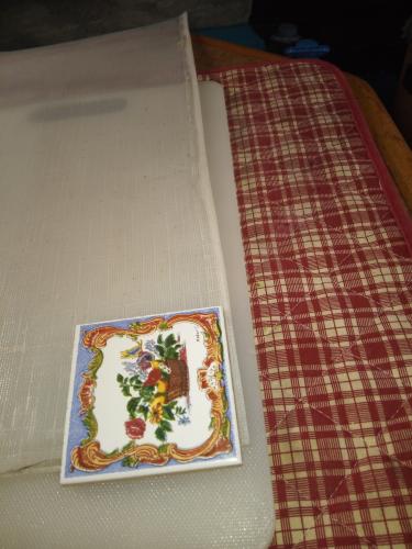

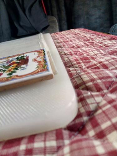

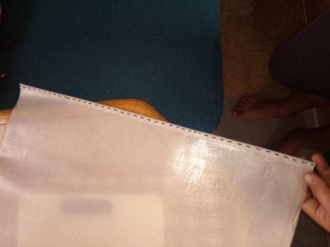

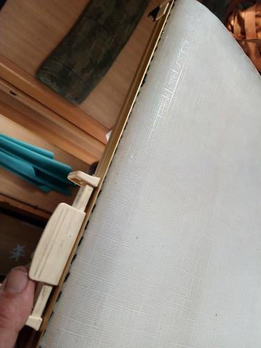

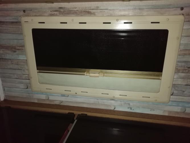

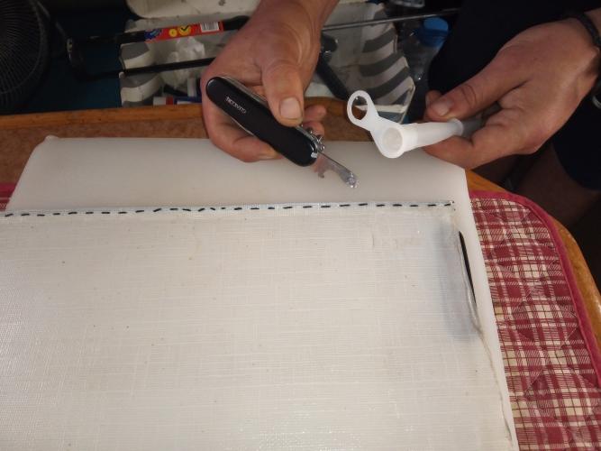

Ragazzi grazie! Non hi resistito e mi sono cimentato..
ho tagliato la parte rotta(per fortuna incredibilmente il produttore é stato generoso e ce "tessuto" che avanza!), Ho riavvolto il bordo sull astina, ho incollato con cianoacrilato prima, e successivamente dato dei punti grossolani...poi ho spalmato la cucitura di sigillante polimerico trasparente (che avevo in avanzo) per proteggere e "gommare" l incollaggio e la cocitura sperando che duri di piu...speriamo...
Metto alcune foto cosi magari qualcuno prende spunto...IMG_20181126_130443.jpgIMG_20181126_125846.jpgIMG_20181126_132520.jpgIMG_20181126_111952.jpgIMG_20181126_115908.jpgIMG_20181126_114721.jpgIMG_20181126_115930.jpg

Ho fatto quella riparazione più di una volta. E' sufficiente recuperare il filo in plastica che sta dentro la ripiegature della tendina; tagliare con precisione; ripiegare un lembo della tendina lasciando il filo all'interno della piega; infilare di nuovo nel profilato d'alluminio.
Non è indispensabile procedere a cuciture o saldature. Il sistema regge bene anche con la sola piega.

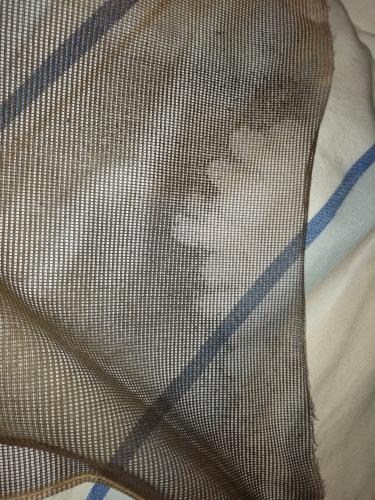

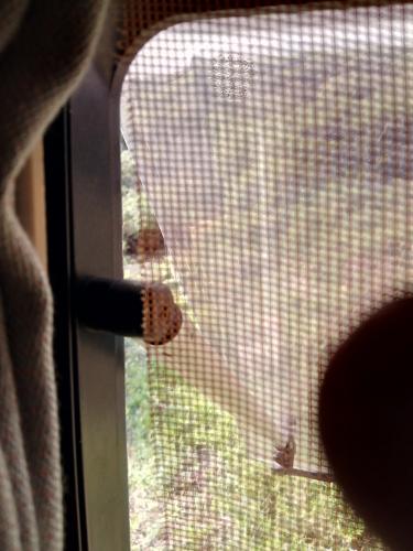

Bah...visto che sei esperto hai qualche idea per la slabbratura della zanzariera come in foto? A me non viene niente in mente se non tirare leggermente meno la tenda...
ce l ho su un solo lato di ciascun finestrone laterale(non posso nemmeno capire che cosa l abbia potuto  provocare).grazie!1543238978851499144621683360850.jpg

Se la slabbratura è da un solo lato, potrebbe essersi spostata la zanzariera nella scanalature del rullo, o in quella del profilato sottostante.
Il procedimento di applicazione è lo stesso delle tendine oscuranti.
Se non è una deformazione della tendina quindi si può risistemare semplicemente estraendo il rullo e ricentrando la zanzariera. Potrebbe essere il caso di fissare, eventualmente, con una goccia di colla leggera, in modo da non permettere un nuovo scorrimento.
Se la tendina è deformata, purtroppo non potrai far nulla.
Considera però che la retina si trova a pochi soldi nei vari brico e che si può applicare allo stesso modo degli oscuranti.

Grazie,no, non si é spostata è proprio una deformazione/smagliartura.
ma anche se il procedimento é lo stesso...sul rullo avvolgibile sotto come é fissata? Allo stesso modo? Perché se é cosi senz'altro comprerò una zanzariera al brico e le sostituiró tutte!
Se cosi fosse comprare il ricambio originale a 70/80 euro é totalmente inutile...

Il sistema è sempre lo stesso: un filo in plastica che si incastra nel profilato o nel rullo.

yesottima notizia.grazie

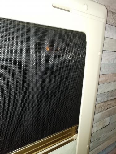

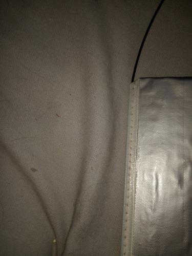

Col grosso pezzo di RETE di una porta/ zanzariera domestica, trovato nuovo Nell immondizia mesi fa, piano piano stiamo rimpiazzando le zanzariera trentennale delle seitz... Ieri la mia ragazza voleva dare una bella pulita alla zanzariera posteriore della cucina che era piena di grasso visto che cuciniamo sempre!
Allora le. Ho risparmiato la fatica e ho deciso di sostituirla direttamente con il metodo spiegato sopra...
ZERO EURO E 45 MINUTI DI LAVORO: il confronto fra prima e doposmileyIMG_20190215_205706-2340x3120.jpgIMG_20190215_210752-2340x3120(1).jpgIMG_20190215_211935-3120x2340.jpg
