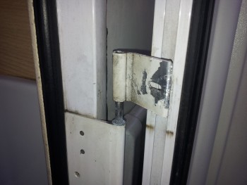

Ciao a tutti.. .. mi servirebbe un Vs. consiglio su quale lubrificante usare per le cerniere della porta cellula. Vi ringrazio anticipatamente.

metterei qualche goccia di crc...[:)]

Inserito il 17/02/2014 alle: 18:32:49
quote:Risposta al messaggio di Mene 2010 inserito in data 17/02/2014  18:21:08 (Visualizza messaggio in nuova finestra)>
> Usa il WD40 è eccezionale. Ciao

Inserito il 17/02/2014 alle: 18:39:02
dato che l'hai smontata, io metterei un po' di grasso! resiste più a lungo di qualsiasi lubrificante, che in ogni caso, fai in tempo a spruzzare anche in futuro.[;)] Luca

Inserito il 17/02/2014 alle: 19:27:46
quote:Risposta al messaggio di Luk&Cri inserito in data 17/02/2014  18:39:02 (Visualizza messaggio in nuova finestra)>
>Confermo, il grasso è sicuramente più duraturo e lubrifica con certezza. Solo suggerirei di usare quello alla grafite (grasso nero) in quanto tende a seccarsi di meno. Ciao Enzo [:)] onabet

Inserito il 17/02/2014 alle: 22:41:19
Io uso un lubrificante al silicone spray .secondo il mio modesto parere il grasso attira e intrappola la polvere che dopo un po di tempo fa cigolare le cerniere. Se non ci sono alti e bassi nella tua vita vuol dire che sei morto.

Inserito il 18/02/2014 alle: 14:23:41
Lo spray al teflon crea una pellicola resistente nelle cerniere,se hai della vaselina sempre spray quando la porta è applicata,ne basta poca per proteggere il tutto dall'acqua,da ripetere spesso nel periodo invernale. Ciao Claudio claudio La mente è come il paracadute,funziona solo se si apre
