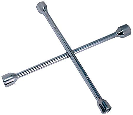

Chiave a croce di buona qualità sia sul camper che sulle mie due auto.
E' l'unico modo di far forza senza soqquadrare quando si svita un bullone molto duro.

Non devi acquistarla perché te la regalo io visto che non funziona... e ci si fa pure abbastanza male quando immancabilmente scivola via dal bullone della ruota.
Era in "dotazione" sulla fiat Panda del precedente proprietario ed ora è in garage ma non si fa forza in maniera equilibrata con nessun tipo di chiave che non sia a croce.
Il bullone della ruota non è a filo, altrimenti basterebbe una normale chiave poligonale.
Siccome il bullone è arretrato dentro il cerchio l'unico modo i svitarlo senza soqquadrare è una chiave a croce.

ognuno ha i suoi dubbi la chiave a croce ha il punto debole sulla saldatura dei due braci...
io ho la fortuna di poter usare la chiave a pipa/L realizzata in un blocco unico
la bussola per avvitatori dell usag la ritengo + robusta sul sito è a circa 12euro

A parer mio la chiave a croce non permette di fare tanta forza, o meglio, esercitare una coppia senza fare tanta fatica... Preferisco la chiave a pipa, braccio più lungo (solitamente circa il doppio di quello a croce) quindi minor sforzo... In più posso sfruttare senza problemi la mia forza peso, mentre con la chiave a croce bisogna applicare due momenti (Nm) di verso opposto, così non è possibile utilizzare a proprio favore la gravità e quindi la forza peso... Anzi, in un caso, si va contro gravità.
Se non si ha un tubo o altro per allungare il braccio della chiave a croce è alquanto faticoso... Specie se le viti sono state strette non con la chiave dinamometrica ma con l'avvitatore pneumatico senza bussola limitatrice di coppia o agendo sulla pressione dell'aria poichè solitamente avvitano a coppie maggiori di 200Nm.. Quando, sul Ducato, si richiede 160Nm per la ruota da 15'' e 180Nm per quella da 16''.
Senza contare che in fase di svitamento la coppia di spunto iniziale è certamente oltre il valore, di coppia, a cui è stata stretta la vite, quindi ancor più fatica.
Personalmente non ho mai usato la chiave a croce... Si fa tanta fatica e si esercita poca coppia...  e poi c'è, dal punto di vista meccanico, la motivazione spiegata da salito.
Una buona chiave a pipa di braccio più lungo possibile (senza ad andare a inficiare la resistenza a flessione della stessa), così non ho bisogno di chiave a croce+ tubo per allungare il braccio della chiave.

foto di chiave di forma uquale ma con presa ad esagono, tagliata la parte non interessata per poter inserire tubo di prolunga
la chiave a croce diventa un arma  se facendo leva su un braccio solo ...se scampa... l altro braccio colpisce
