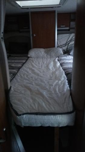

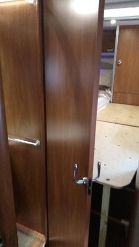

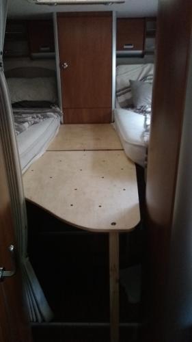

Inserito il 13/05/2020 alle: 22:37:06
Dopo un po' d'attesa è arrivato il materasso (37€) e con qualche modifica sono riuscito ad adattarlo in modo di poter aprire anche la porta del bagno...il 4° posto letto è semplice da installare e devo dire anche abbastanza comodo,costo totale del lavoro circa 50€
ecco le foto

Inserito il 09/12/2020 alle: 17:27:09
Che bel lavoro, sembra proprio venuto bene!
Anche noi dobbiamo realizzare la prolunga per unire i nostri letti gemelli in coda, sul nostro camper purtroppo non l'avevano previsto "di serie", almeno sembra (elnagh baron 53).
Prenderemo spunto dalla tua creazione! Grazie per aver condiviso le foto!
p.s.: per caso avresti anche qualche foto del sistema che hai usato per "attaccarla" al piano centrale esistente? Abbiamo qualche dubbio su come agganciarla in mezzo e non vorremmo fare troppi buchi in giro. Grazie in ogni caso!

Inserito il 09/12/2020 alle: 23:01:30
Ciao i 2 pannelli sono solo appoggiati ai lati per circa 3 cm, e davanti solo per sicurezza ho messo quel palo che vedi in foto,nessun buco e vite un 2 minuti si smonta tutto.
Veramente comodo se lo devi usare ogni tanto...
