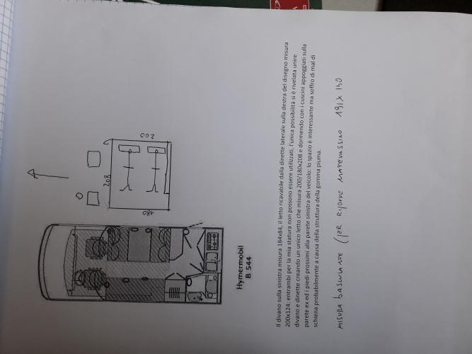

possiedo un camper Hymer (vedi pianta) ed ho problemi di mal di schiena quando dormo. Faccio un uso molto frequente (2-3 notti/settimana) del camper, peso kg. 140 e sono alto 185 cm).
Il camper ha un divano (con sottostante rete a doghe) sulla sinistra della misura 184x84 e una dinette laterale sulla destra  misura 200x124; le mie dimensioni  mi impediscono di utilizzare il divano o la dinette, devo quindi unire per la notte divano e dinette creando un unico e ben dimensionato letto che misura 200/180x208 dove giocoforza i cuscini sono appoggiati sulla parete destra ed i piedi prossimi alla parete sinistra del veicolo:
lo spazio è interessante ma soffro di mal di schiena probabilmente a causa della struttura della gomma piuma (vedi foto e misure cuscini attuali) e della sottostante tavola che è durissima.
La soluzione?. Forse un materassino da poggiare sopra la selleria quando dormo e che durante il giorno andrebbe riposto nel basculante (misura 191*140, altezza disponibile circa una decina di centimetri), da qui l'opportunità di dividere in due parti il materassino (circa 1/3 + 2/3) per poterlo riporre durante il giorno sul basculante.

Caro GIno, le poche volte che per qualche motivo invece che nei letti "normali" del camper ho dormito nella dinette trasformata ho avuto lo stesso problema che secondo me dipende dalla somma di 2 fattori:
primo sotto c'è un piano rigido e non una rete a doghe.
secondo la cuscineria utilizzata per formare il letto non forma un piano unico e non è comunque adatta a distribuire e sostenere adeguatamente il peso del corpo per il riposo.
dubito che metterci sopra un altro materasso, che necessariamente non potrà essere molto pesante e spesso, possa migliorare significativamente la situazione.
