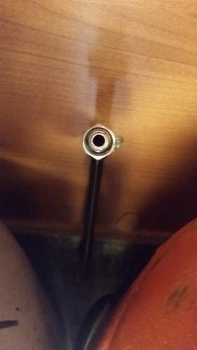

Buongiorno a tutti
vorrei sostituire il tubo a bassa pressione per le bombole che ha ormai 8 anni,
il problema è che ho bisogno di due diverse misure di raccordo
in quanto  l'allaccio all'impianto fisso del camper è da 10mm mentre tutti i regolatori
hanno un attacco da 8mm.
il mio vecchio tubo è provvisto di questi 2 diversi raccordi ovviamente ma non riesco
a trovarne di simili, ne tantomeno ho trovato riduttori 10mm/8mm da poter avvitare all
Accetto volentieri consigli su come procedere.
Grazie a tutti

questo
è un riduttore da 8 mm a 10 mm

non capisco però se i dadi si possono togliere, visto che ho bisogno di un maschio/maschio e vorrei capire se la forma del foro diciamo così,è compatibile con quello del tubo che internamente ha una forma specifica, che come vedi non è cilindrica ma ad "oliva". Dalla foto del link non si capisce.
Scusa l'ignoranza ma non so se è sufficiente la misura a determinare la compatibilità tra raccordo e impianto.
Trattandosi di gas non vorrei azzardare soluzioni inadeguate.
