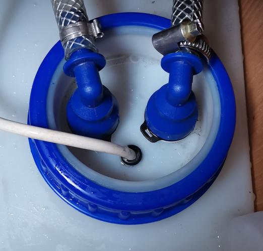

IMG_20210404_184234.jpgCiao a tutti ! Dove posso trovare il tappo con i raccordi della pompa per rum hymer 322 ? Come in foto ... O qualcosa che possa sostituirlo ... Ho cambiato la pompa ed ora sul tappo ristagna dell'acqua

quei raccordi blu sono raccordi John Guest.
Qualsiasi concessionario Hymer ti puo fornire il ricambio che ti serve, perchè è uguale in tutti gli Hymer.
Se hai sostituito la pompa, quei raccordi non dovrestui averli toccati,  secondo me se ristagna acqua quando fai il pieno, è il gommino passafilo del cavo di alimentazione della pompa.
Comunque anche da me quando faccio il pieno completo trovo acqua sul tappo, ma non ci do troppa importanza wink

Purtroppo no è proprio un raccordo che perde e si riempie il tappo d'acqua ... Forse nel cambiare la pompa lo ho piegato o stressato e i gommini di tenuta (vecchi di alcuni anni) hanno mollato ! Cercavo la marca che mi dicevi ma non trovo lo stesso modello !! Ora provo una ricerca più approfondita oppure mi rivolgerò ad un concessionario hymer ... Ma avrei voluto farlo da solo

Potrebbe essere QUESTO ?
Comunque, puoi rivolgerti al concessionario Hymer anche solo per acquistare il particolare che ti serve, e poi te lo monti tu.
Io ho sempre fatto così, peccato che il mio amato conce, MAGLI di Bologna, abbia chiuso a fine anno lasciandomi orfano crying
