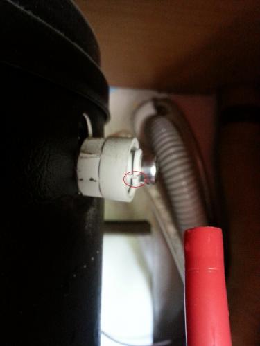

Buongiorno, è capitato a qualcuno di dover sostituire la valvola di sfiato JG, e se pensate sia facile farlo da soli. (La valvola l'ho già ordinata)valvola%20jg(1).jpg
11/01/2007 37504
Inserito il 01/04/2019 alle: 15:21:01
è più semplice da fare che spiegare , dopo aver scollegato il tubo acqua + tubo drenaggio devi svitare il dado che tiene la valvola sul boiler poi sullo stesso dado ci stringi la nuova valvola , preciso che quella non è una valvola di sfiato ma è solo di aspirazione

Grazie Mario, ho cercato di farmela sostituire, ma nessuno ha il pezzo, allora mi sono messo alla ricerca su internet e l'ho trovata, fra un paio di giorni mi arriva e proverò a sostituirla io.
11/01/2007 37504
Inserito il 01/04/2019 alle: 15:30:36
vedrai che la sostituzione è semplice e intuibile , sicuramente la devi sostituire causa suo gocciolamento

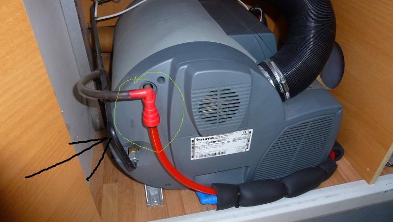

Qualche tempo fa ho postato delle foto della valvola, quando la ho pulita:
11/01/2007 37504
Inserito il 22/05/2025 alle: 12:38:48
In risposta al messaggio di camperdavide del 22/05/2025 alle 12:30:13
Ciao, Qualche tempo fa ho postato delle foto della valvola, quando la ho pulita:
yes ottimo stavo proprio cercando quelle tue immagini , ora  Saivan  sarà agevolato
