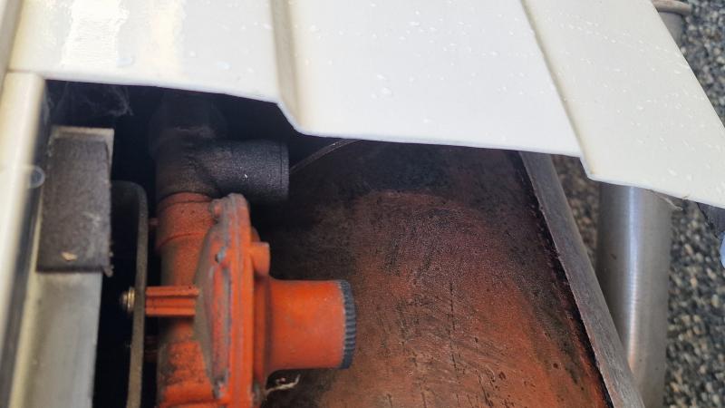

Buonasera a tutti sono nuovo nel mondo dei camperisti ma ho appena acquistato un camper degli anni 87 un elnagh fiat.
sto rimettendo apposto i danni esistenti e oggi facendo un po di GPL ho notato una perdita precisamente su quel raccordo nero dopo quello rosso! Sembra manchi un tappo ma non ne sono sicuro se è rotto oppure manca qualcosa! Qualcuno che ha lo stesso mezzo sa aiutarmi?20250726_181310.jpg

Buonasera a tutti sono nuovo nel mondo dei camperisti ma ho appena acquistato un camper degli anni 87 un elnagh fiat. sto rimettendo apposto i danni esistenti e oggi facendo un po di GPL ho notato una perdita precisamente
Immagino stiamo parlando di un.bombolone gol per i servizi di bordo
Tu chiedo
Il bombolone ha meno di 10 anni?
Il bombolone è trascritto sulla carta di circolazione?
Mi piacerebbe sapere il nome del distributore che ha fatto rifornimento
Modificato da impiegatodelvolante il 26/07/2025 alle 20:59:35

Immagino stiamo parlando di un.bombolone gol per i servizi di bordo Tu chiedo Il bombolone ha meno di 10 anni? Il bombolone è trascritto sulla carta di circolazione? Mi piacerebbe sapere il nome del distributore che ha fatto rifornimento
Nel libretto non cita di quell impianto però e collegato all acqua calda al riscaldamento e ai fornelli. Vorrei attivarlo giusto per l inverno almeno e per cucinare.
Con il bombolone non in regola non puoi circolare

Quel mezzo non può circolare. Se il bombolone non è registrato sulla Carta di Circolazione, anche se il bombolone fosse scollegato all'impianto, il veicolo non può circolare. Nel tuo caso dovresti eliminarlo fisicamente, oppure spenderci una cifra rimettendolo nuovo e registrarlo sulla Carta di Circolazione. Se ha quella perdita, rischi veramente di grosso, per te e per gli altri.
Quel veicolo, in quelle condizioni, non  poteva neanche essere oggetto di compravendita.
Provvedi subito alla sistemazione in un modo o nell'altro.

Si può mettere in regola, che vuol dire farsi installare serbatoio GPL e altri componenti a regola d'arte e trascriverli sulla carta di circolazione.
Oppure predisponendo apposito vano per bombola gas.
Oppure sostituendo l'attuale stufa a gas (che suppongo solo il venditore sappia se funziona) con stufa a gasolio.
Se hai avuto una fregatura o meno spetta deciderlo a un giudice visto che chi ti ha venduto a chiaramente dichiarato cose non vere.

No, nemmeno da vuoto
In caso di controlli ti sequestrano la carta di circolazione, obbligandoti a mettere a norma il tutto e poi revisione straordinaria in motorizzazione, che , credo, con un veicolo del 87 avrà altri problemi e potrebbero anche fartelo demolre
E non oso pensare cosa potrebbe succedere in caso di incidente
Fai sostituire immediatamente il bombolone e fattelo trascrivere a libretto
Sempre che il camper non sia già predisposto per le normali bombole
Oltretutto, i distributori, dovrebbero controllare se è trascritto a libretto prima di rifornire, ma si sa,siamo in Italia e si pensa solo al misero guadagno, ma questa è un altra storia
