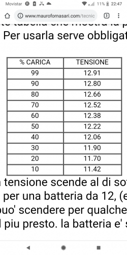

Ciao!Ti do un semplice consiglio...utilizza uno schemino come questi e lascia stare tacche e SOC.
ovviamente il voltaggio lo devi prendere in considerazione senza carichi attaccati e senza pannello in azione.
Sono abbastanza attendibili. Ho verificato con quanto reintegra il pannello il giorno dopo in wattora e, facendo i conti con queste tabelline  e gli ah delle mie bbatterie, i conti tornano con un +/- 5%.
Poi metti nel conto quello che può produrre il tuo pannello giornalmente in quella stagione, ad esempio io aggiungo in questo periodo fino a 500/700wattora (40/60amperh) che il pannello puo produrre tra reintegro e utilizzo diretto.
E puoi fare una stima abbastanza realistica di quanto puoi consumare giornalmentesmiley
io faccio cosi, perché ho una registrazione molto precisa di tutto quello che entra (ricarica e consumo utenze) di giorno, quando il consumo é sempre minore della produzione..ma di notte non avendo nessun amperometro collegato alla batteria mi regolo bene con la tensione...
