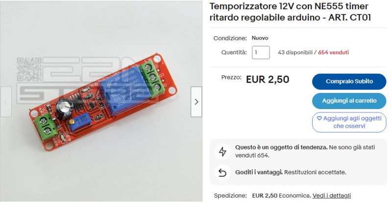

Non riesco a capire bene cosa ti serve.
Con un relè bistabile e senza un timer come fai ad avere un inserimento automatico ritardato nel tempo?...mi sfugge qualcosa?
Se ti serve una 12V che si disattiva a motore spento basta usare il D+ che arriva dall'alternatore. di solito filo bianco, ma serve x attivare dispositivi che devono essere attivati a motore acceso non il contrario.
Qualcosa del tipo qua sotto ti serve x forza. NO oppure NC, vedi tu, ma ti serve un temporizzatore.
