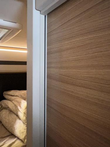

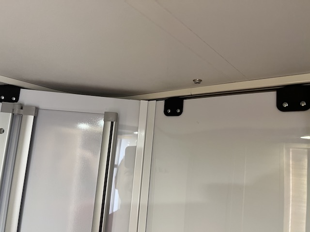

nel camper nuovo dove ho una porta scorrevole a due ante e che si chiude a battuta con un magnete ,ho il problema che noto che a battuta appunto non tocca bene la parte superiore , e quindi sbatte in movimento aprendosi e chiudendosi...devo sollevarla per far aderire tutta la porta...la porta ha le guide superiori ma sono dei supporti in plastica che nn si regolano e sotto dei "piedini sempre in plastica dove Comunque ho difficolta ad accedere che comunque non sembrano regolabili...come fare?mettere spessori a terra non mi pare proprio una soluzione...e il concessionario e' a 750 kmIMG_1239.jpegIMG_1240.jpegIMG_1241.jpeg

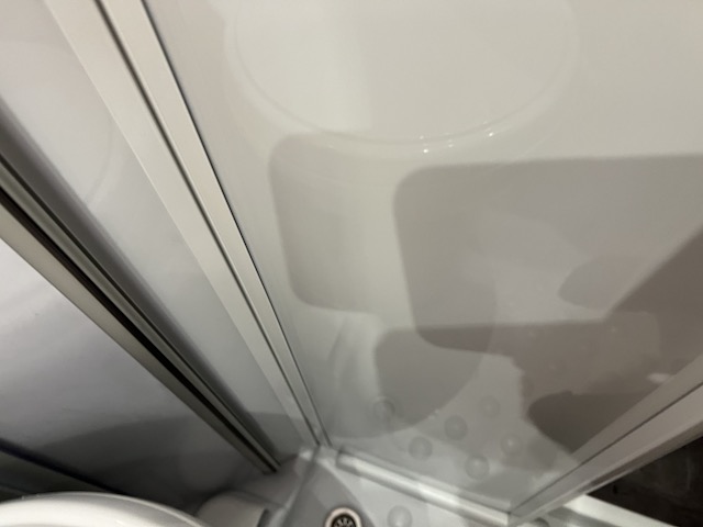

Non sono sicuro di capire bene dalla foto, ma non è che é il profilo bianco che fa la battuta ad essere leggermente storto e regolabile?
Ho visto box doccia casalinghi dove la tenuta della battuta si regola così.

Non sono sicuro di capire bene dalla foto, ma non è che é il profilo bianco che fa la battuta ad essere leggermente storto e regolabile? Ho visto box doccia casalinghi dove la tenuta della battuta si regola così.
 No e’ fissa

Altra ipotesi… l’alto della porta é perfettamente parallelo alla guida? Io proverei anche a smollare (senza toglierle) le brugole che so vedono… che non sia che si avvitano ad un bullone che scorre in una guida.
Oppure, potrebbe anche essere che la regolazione la puoi fare solo con la porta staccata dal
cursore.

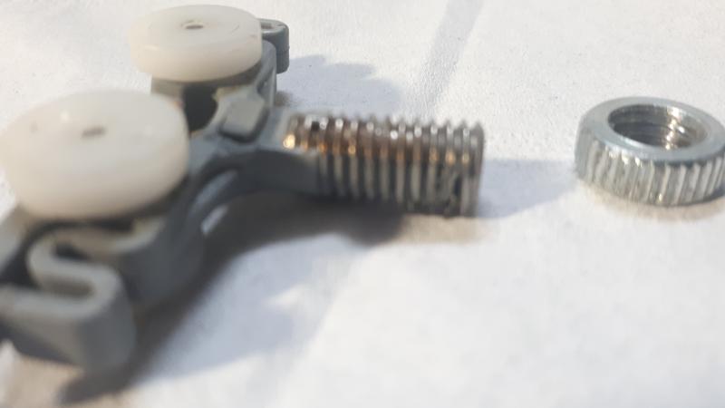

Dovresti svitare quelle due viti e togliere quei coperchietti neri e poi forse dietro trovi la regolazione del carrello.
Nel mio che ha un simile sistema è così.
Questa la foto del carrello (dopo averlo riparato perchè il filetto si era spanato e la porta collassata) che si trova dietro:

Sotto le piastrine, tolte le 2 viti, ci potrebbe essere la regolazione, ricordo di aver visto un sistema con rondella di regolazione esterna alla piastrina.
