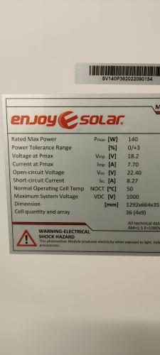

Aiuto vi prego....
Premetto che sono ignorante in materia, quindi portate pazienza.
Ho un pannello solare policristallino da montare ma non so quale regolatore di carica comperare.
Io ho visto 2 modelli della epever ma mi sembrano tanto uguali.
Sicuramente mi sembra di avere capito che lo devo prendere mppt per una migliore resa.
Mi potete aiutare con la scelta?
Marca, quanti Ampere ecc?

L'EPEVER da 10 Ampere costa 45 euro in meno e in condizioni ottimali dovrebbe fare altrettanto bene, ma anch'io prenderei l'italiano Western Wmarine10.
In caso di ombreggiamento parziale (o guasto di una cella) i diodi di bypass potrebbero far erogare al pannello solo la metà della tensione nominale, cioè solo 9 Volt.
In quello scenario la produzione di energia la si ottiene solo con un regolatore dotato di booster interno, cioè una circuiteria capace di elevare la bassa tensione del pannello (anche soli 5 Volt) a valori adatti alla ricarica.
Ma servono 45 euro extra per avere una cosa simile... la scelta finale dipende dal portafoglio.

Mppt da10 o 15A .
Western, victron, epever , sono di affidabilità provata sul campo con i loro pregi e difetti.
A basso costo dalla Cina poi trovi il mondo se ti va di sperimentare e rischiare.
Mi sentirei di dire che visto che la potenza è modesta puoi spendere un po'di più sulla qualità.
Anche secondo me il western è un ottima scelta con il boost.
Anche se un pannello quasi mai va giù di tensione ma con ombra va giù di corrente.
La tensione è massima pure sotto gli alberi.
Diverso il discorso sulla tensióne di MPP ottimale, che in alcune configurazioni di ombre parziali può essere molto più bassa della tensione che però il pannello riesce lo stesso a erogare.
Questo dipende dalla frequenza e dalla bontà della modalità di scansione della curva COMOLETA IV (corrente vs tensione) del pannello.
Ogni Mppt lo fa in modo diverso..chi spesso chi meno spesso etcetc.
La faccio breve:
Un pannello che ha la sua MPP a 40v , in certe situazioni di ombra parziale può fare 70w a 40v e farne 100w a 20v.
Regolatori scadenti si fissano sulla MPP fasulla a 40v e ti fanno 70w.
Se.pero è un regolatore che periodicamente fa la scansione completa della curva IV, e non solo il mero inseguimento del punto MPP, allora troverà il reale punto MPP anche se , eccezionalmente è a una tensione molto bassa.
E ti fa 100w  mettendo il pannello a 20v , mentre quell altro ne fa 70 mettendo il pannello a 40v.
Questo è veramente raro.. succede con neve/ fitte e piccole ombre parziali..e solo se in un Certo modo.
Un ombra totale invece non cambia mai la tensione di MPP
Fa solo scendere la corrente.

l EPEVER l ho avuto e va benissimo e ha una ottima resa il 10A dovrebbe bastare
