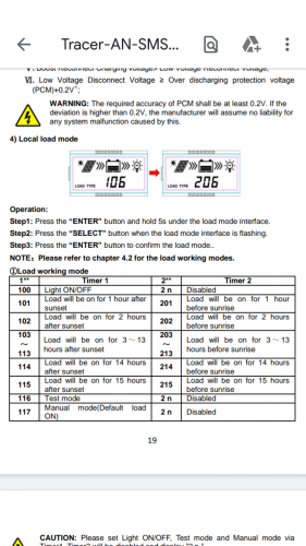

diversi mesi fa ho installato il regolatore di carica epever tracer 3210AN (va che è una meraviglia), mi sono imbattutto nel criptico sistema di gestione del carico esterno, cioè del timer di accesione e spegnimento... non ho capito beata mxxxxx
le istruzioni parlano chiaro (allego screenshot):
1 funzione definisce per quante ore dopo il tramonto il carico rimane acceso
2 funzione definisce per quante ore prima dell'alba il carico rimane acceso
ma il senso di tutto ciò? e soprattutto, non vedo un orologio sul display... come ***** fa a capire tramonto e alba il cinesino?

Forse lo capisce in funzione della luce sui pannelli?
E il giorno dopo si regola in funzione del giorno prima.
Boh è un'idea come un'altra
Poi se si è al sole o sotto le piante qualcosa cambierebbe ma vabbe', non sottilizziamo devil
