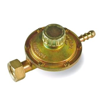

Salve qualcuno mi sa dire come posizionare il regolatore di pressione della bombola a gas?
Perchè ho fatto sostituire la bombola del gas e anche il regolatore e il venditore della bombola secondo me l'ha lasciato troppo aperto.
Siccome sopra il rubinetto del regolatore c'è una freccia con segno  più o meno qual'è la posizione corretta?
Visto che serve per il frigo e per la cucina a quanto bisogna regolare?

Quel regolatore è di qualità davvero scarsa, e comunque su un camper la taratura adatta è 30 millibar e non serve variarla.
In ogni modo di solito quelli variabili vanno da 20 a 60 millibar, il 20 è verso il segno meno. Quindi mettilo a poco di più.
Dovrebbero comunque esserci scritte a rilievo le caratteristiche, di solito sulla manopola girevole.
Personalmente lo cambierei con un Gok o un Cavagna, tarato fisso a 30 millibar, te la cavi con 15/20€ ed è più sicuro.

Anche se lo avrai pagato pochi euro ti consiglio di renderlo a chi te lo ha venduto poi prendine uno con taratura fissa di 29-30 mbar , quelli con taratura regolabile tipo iquello raffigurato non sono idonei per l'uilizzo in camper

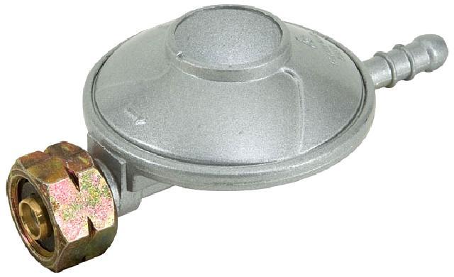

Cambialo con un GOK  di questo tipo
Untitled(1).jpgcon filetto uscita adatto ai tubi 15 sx
o un raccordo per ritrasformarli  a portatubo

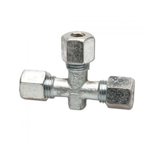

Ciao Ecostar, ne approfitto qui per chiederti un consiglio, ho un mezzo con due bombole in alta pressione e vorrei trasformarlo in bassa, sai se vendono un attacco da fissare al tubo del camper che poi esce con due vie, che si avviti però, non mi va di usare fascette, questo può andare bene?

non sono Mario/Ecostar evidentemente ma ho usato una diramazione simile per fare lo stesso lavoro che vuoi fare tu; devi accertarti solo del diametro dei tubi che vuoi utilizzare e sono già presenti nell'impianto del camper

Non credo sia a norma, senza un deviatore avresti un passaggio di gas tra le bombole se entrambe aperte

Uno dei tre va bene per collegarti all'impianto rigido del camper, ma dai 2 regolatori dovrai necessariamente uscire con due tubi di gomma quindi le fascette dovrai usarle.

Quel raccordo 3 vie che hai postato non è idoneo ne consentito per il motivo che metterebbe in diretta comunicazione entrambi le bombole , non è consentito neanche se entrambi le bombole o una sola fossero chiuse/chiusa

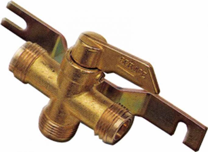

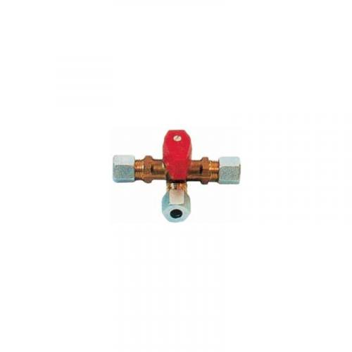

Doversti usare una valvola deviatrice manuale tipo quella sotto raffigurata ma non so dirti se il passo filetto sulla valvola e tipologia di tenuta sono compatibili con quelli dei dadi girevoli sui tuoi flessibili , ovviamente servono anche due riduttori da avvitare direttamente sul rubinetto bombola , riduttori a taratura fissa di 29-30 mbar con portata non superiore di 1,5 kg/h e uscita filettata con tenuta interna conica

E' quello che sto facendo sul mio
Tutto in bassa pressione ,
con quel deviatore a tre vie .
Foto quando lavoro finito.
