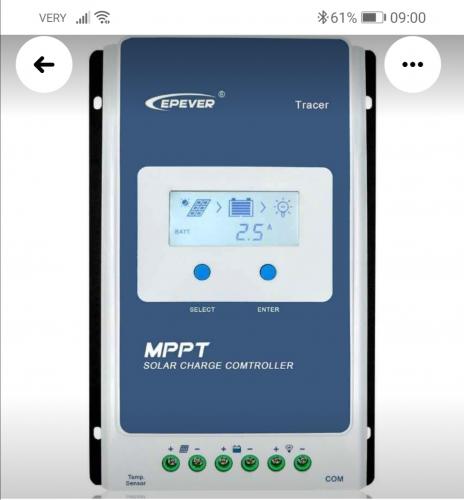

Buongiorno chiedo pareri su questi due regolatori per pannello 160watt più 100watt.
Che differenze ci sono? Sono buoni? Screenshot_20220203_010244.jpgScreenshot_20220203_010204.jpg

Ho avuto il secondo ed andava benissimo. Ho letto pareri discordanti sul primo ... Ma non ho esperienza diretta.

Ti posso parlare del secondo, va bene ed ha un rapporto prezzo/qualità ottimo.

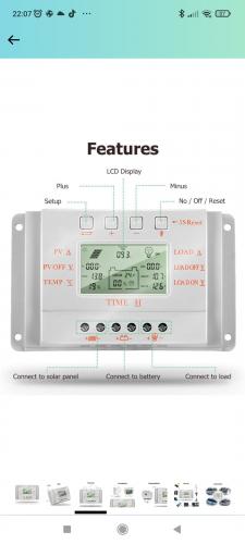

Ho un Genius 15 vorrei sostituilo con questoScreenshot_2022-02-08-22-07-17-253_com_amazon_mShop_android_shopping.jpg

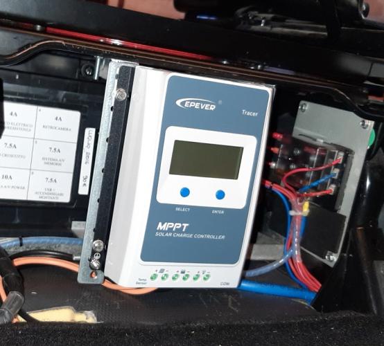

Monta il regolatore il più vicino possibile alla BS e lo collega a questa ignorando la centralina, io stesso ho una centralina CBE con l'uscita per il pannello fotovoltaico ma ho collegato il mio epever Tracer 1210AN direttamente alla BS (con fusibile) vicinissimo a questa, in verticale con abbondante circolazione di aria.
Dovresti per completezza elencare le caratteristiche del tuo pannello e del regolatore che vuoi mettere.

Ciao il pannello è quello standard da allestimento rimor, 100watt monocristallino, il regolatore è quello in foto un mpp4210 epevert

Un regolatore da 40A per un pannello che non arriverà mai a 10A? Li ce ne colleghi 4, anche 5 di quei pannelli...

Si si lo so è che ho preferito esagerare su questo e l'intenzione era di acquistarne un altro da 265w
Ciao, benvenuto.
Dalla foto si capisce male il modello, inoltre devi raccontare qualcosa del pannello solare, basterebbe anche il numero di celle e le dimensioni se non sai cos'è.

Meno Ampere e più qualità forse è meglio...
Il pannello futuro, diversissimo da quello che hai ora, avrà il suo regolatore dedicato, questo per ottimizzare il ciclo MPPT, ma soprattutto voglio vedere dove lo trovi un pannello da 265 Watt con le caratteristiche elettriche adatte per essere accoppiato a quello che hai.
Progettare un impianto fotovoltaico significa abbinare un pannello solare ad un regolatore, se non si sanno le caratteristiche elettriche del pannello, almeno la tensione a vuoto, si può solo dire che quel bel colore grigio si intona bene con i cuscini.
Come esempio ti dico com'è fatto il mio impianto e quali sono le cose da raccontare se si vogliono avere risposte sensate:
Due impianti solari identici, separati tra loro, ciascuno dei quali è composto da un pannello LG NeON H modello 380 N1 E6 da 380 Watt (760 Watt totali) 120 celle  41,7 Volt a circuito  aperto e 35,1 Volt nel punto massimo MPP, abbinato ad un regolatore MPPT della Western modello WRM20  per limitare la corrente in uscita a non più di 20 Ampere, cablaggi eseguiti con filo da 4 mm quadri modello H1Z2Z2-K  secondo norma CEI 20-91 con fusibili specifici in ceramica da 10 Ampere con spegniarco in sabbia.
Senza informazioni precise sui pannelli,  non è possibile capire che caratteristiche deve avere il regolatore.
