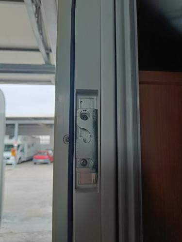

La mia porta cellula ha due punti di chiusura, ultimamente devo sbattere perché si chiuda bene.
Non è assolutamente imbarcata, ma ho letto che si potrebbero essere mossi leggermente i ganci fissi.
Per la regolazione loro immagino di dover agire sulle due viti che si vedono in foto. Corretto?!?!

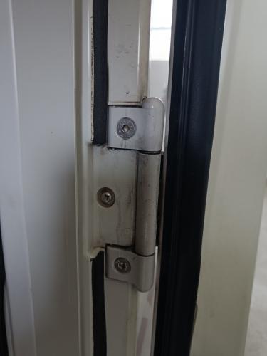

Per le cerniere invece devo agire su quella centrale?!?!
Grazie mille

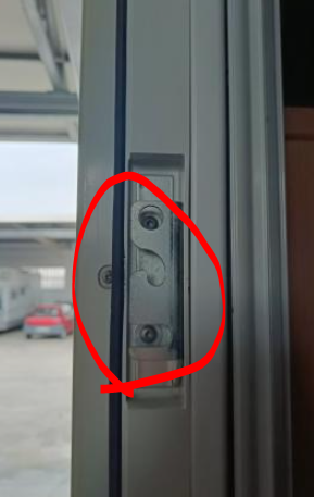

Hai controllato la serratura ? é possibile che si é spostata verso l`alto a verso il basso , anche possibile che é la parte sulla porta che si spostata . Devi apoggiare la porta fintanto che la serratuta apoggia e cercare di vedere sé é centrata la guida .

sulle cerniere direi proprio di no, è quasi impossibile si sia mosso sia il riscontro che la cerniera...
devi agire qui, portando solitamente verso l'esterno il riscontro.

Da fuori chiudi la porta cellula con la prima serratura che blocca, quando è chiusa se copia la parete é da muovere la serratura, se rimane leggermente più aperta dove non ha agganciato bisogna muovere la cerniera.
Quando è successo a me ho fatto così.
