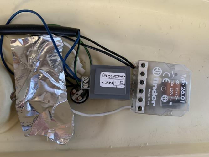

Buona sera a tutti. Ho un problema alla luce piccola della plafoniera centrale (quella con l'oblò e le casse) di un Laika 4.1. In pratica mi riferisco alla luce piccolina sotto relè che si può comandare anche dai pulsanti della mansarda. Siccome aveva smesso di funzionare, avevo cambiato il relé con uno analogo (vedesi foto). Dopo poche accensioni ha smesso di nuovo di funzionare. Pertanto, penso che il problema sia il componente della Nordelettronica che serve a modificare la 12V continua in alternata altrimenti quel relè non funzionerebbe. La prima domanda che mi viene in mente é: ma perché non ci hanno messo direttamente un relé 12V in CC? La seconda domanda é: si può sostituire quel componente della Nordelettronica con qualcos'altro? Grazie a chi risponderà.IMG_2172.jpeg
09/06/2015 5877
Inserito il 15/01/2023 alle: 21:09:58
In risposta al messaggio di Pickman del 15/01/2023 alle 17:21:37

Te l'ho chiesto perchè molti vecchi camper avevano lampade fluorescenti e usavano degli alimentatori DC/AC per alimentarli
Se è a LED potrebbe essere un alimentatore per LED, del tipo  corrente costante
entrata DC 12Vuscita DC xx mA
Il relè ha gia la bobina a 12V ma in AC, o gli arriva un comando a 12V In corrente alternata oppure è sbagliato
Comunque un rele con bobina AC generalmente funziona anche in DC ma non il contrario
Invece per il contatto sarebbe adatto solo a carichi AC ma con a carichi DC che necessitano di contatti di tipo diverso per limitare l'arco prodotto dalla corrente continua
Quel rele nasce per comando AC e commutazione AC
Le caratteristiche di quello originale le hai?

Ciao e grazie per le risposte. Quelli che vedi in foto sono i componenti originali. Ho chiesto anche ad un amico che ha l'Ecovip 10.1 e mi ha confermato di avere gli stessi componenti: relè AC e componente della Nordelettronica.
Ma sei io volessi eliminare il Nordelettronica e mettere direttamente un relè 12V DC, come dovrei cambiare il cablaggio?

Ciao e grazie per le risposte. Quelli che vedi in foto sono i componenti originali. Ho chiesto anche ad un amico che ha l'Ecovip 10.1 e mi ha confermato di avere gli stessi componenti: relè AC e componente della Nordelettronica. Ma sei io volessi eliminare il Nordelettronica e mettere direttamente un relè 12V DC, come dovrei cambiare il cablaggio?
Riesci a tirare giu uno schema da quel piccolo groviglio?
Si attiva disattiva con un pulsante o più pulsanti?
Il 26.01 sul catalogo finder lo da come un relè passo passo, un impulso chiude e un impulso apre

Non riesco a fare uno schema perché purtroppo ho richiuso il tutto, lasciando staccata la lucetta in questione. Nel frattempo mi sono mosso col camper e non potevo andare in giro con la plafoniera centrale a penzoloni.
Si, é un relé passo-passo che fa accendere/spegnere la lucetta sia dal pulsante della plafoniera sia dai pulsanti presenti in mansarda. Ancora non capisco perché non abbiano messo direttamente un 12V in CC...

2 curiosità: Perché sul Laika usano relè per comandare una cosa a basso assorbimento come un led? Perché un relè a 230v Ac partendo da 12v cc? Io ho notato che il mio vecchio camper adiratik usava un micro relè nella
centralina schaudt per la pompa. Mentre uqesto arca ha interruttore diretto. Posso capire un relè per la pompa se essa si trova vicina alla batteria mentre l interruttore magari è lontanissimo.. Ma una luce led da qualche decimo di Amper perché con un (rumoroso) relè? Ho messo mano su un Laika circa anno 2010 e si sentiva lo stesso relè credo. Infatti minero incuriosito...
Usano un finder per accendere la stessa luce da vari pulsanti, come negli impianti civili.
La cosa che non capisco cosa fa il pezzo Nordelettronica 25450, forse è dimmerabile?
Potrebbero usare un circuitino bistabile a 12VDCC cinese a 2€.

consiglio di verificare anche l'eventuale ossidazione dei pulsanti di azionamento. Magari prova a dare il consenso direttamente sul relais bypassando i pulsanti.
PS: ho ricordi in merito e se non sbaglio quel faretto non è nato a led, ma con una alogena da 5W

Usano un finder per accendere la stessa luce da vari pulsanti, come negli impianti civili. La cosa che non capisco cosa fa il pezzo Nordelettronica 25450, forse è dimmerabile? Potrebbero usare un circuitino bistabile a 12VDCC cinese a 2€.
Ah ok la.ragiome sono vari interruttori sulla stessa luce..

lo scatolotto Nordelettronica è una protezione contro il surriscaldamento del relais Finder, ha un costo di 25€ circa e se non sbaglio quel codice è stato sostituito dal modello 161235
Qualche altro dettaglio sul componente alla fine di questa pagina:
Buonasera a tutti! Come alcuni di voi, ho anch'io un problemino al faretto centrale della plafoniera. A causa di sigillature mal eseguite all'oblò, filtrava acqua andando a riempire la plafoniera. Rifatta la sigillatura, con l'andar del tempo, il faretto e tutti i pulsanti, compreso quello della piccola palfoniera a neon sullo specchio in coda (è un 9.1g) hanno cominciato a funzionare a singhiozzo fino a rendere difficoltosi accensione e spegnimento.
Pertanto, ho sostituito il finder che era stato visibilmente intaccato dall'acqua, con uno identico.
Ora il faretto rimane perennemente acceso e per spegnerlo devo intervenire sul pulsante Generale sul display.
E' plausibile che, a non far funzionare più alcun tasto/pulsante possa essere il componente Nordelettronica cablato direttamente al Finder? Dovrei sostituire anche quello?
Vi ringrazio anticipatamente per ogni informazione siate in grado di fornirmi!
con l'andar del tempo, il faretto e tutti i pulsanti, compreso quello della piccola palfoniera a neon sullo specchio in coda (è un 9.1g) hanno cominciato a funzionare a singhiozzo fino a rendere difficoltosi accensione e spegnimento. Pertanto, ho sostituito il finder che era stato visibilmente intaccato dall'acqua, con uno identico. Ora il faretto rimane perennemente acceso e per spegnerlo devo intervenire sul pulsante Generale sul display. E' plausibile che, a non far funzionare più alcun tasto/pulsante possa essere il componente Nordelettronica cablato direttamente al Finder? Dovrei sostituire anche quello? Vi ringrazio anticipatamente per ogni informazione siate in grado di fornirmi!
siccome il componente nordelettronica non è un componente di vitale importanza per quel faretto, prova a scollegarlo. In pratica prova a far funzionare tutto senza quel componente; dovrai farlo per pochi secondi, giusto il tempo di capire se è lui o meno il problema.
Se non funzionerà nemmeno senza il nordelettronica, è chiaro che il problema non è lui

siccome il componente nordelettronica non è un componente di vitale importanza per quel faretto, prova a scollegarlo. In pratica prova a far funzionare tutto senza quel componente; dovrai farlo per pochi secondi, giusto il tempo di capire se è lui o meno il problema.  Se non funzionerà nemmeno senza il nordelettronica, è chiaro che il problema non è lui
Innanzitutto Grazie per la risposta! Secondo le tue competenze, i fili blu e neri cablati sul componente da escludere dove vanno cablati direttamente al Finder?
Dimenticavo che il problema non è solo relativo al faretto che rimane perennemente acceso, ma anche alla plafoniera a neon posteriore che non si accende né dal pulsante né dal frutto a parete e dagli altri pulsanti di accensione/spegnimento su tutto il tracciato compreso quello in mansarda... Viene dato il consenso solo al faretto e tutta la pulsanteria, che prima faceva scattare il relè, è esclusa...
signal-2023-06-04-220640_004.jpegAggiornamento: ieri ho installato il ricambio NordElettronica, ma il problema permane. Le due schede elettroniche presenti all'interno della plafoniera sopra i neon potrebbero essere le responsabili? Grazie anticipatamente!
