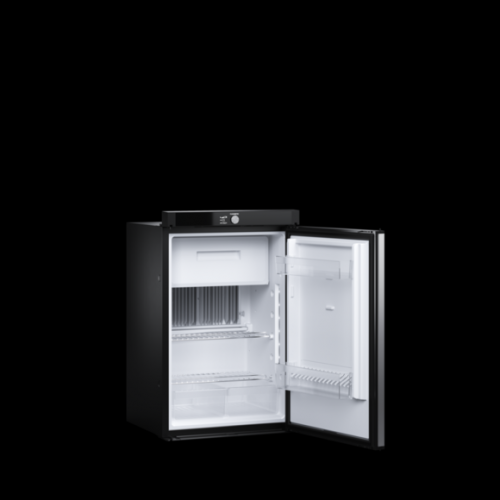

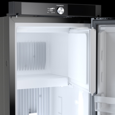

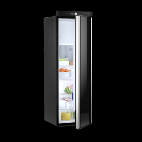

Sarebbe meglio chiedere ad una assistenza
dove fare il foro
Problemi penso nessuno
in quanto anche di serie sui nuovi modelli RML 10.4T - RM 10.5T
si può levare il piano di divisione
ed ottimizzare il rendimento estivo.
Cella freezer brevettata
Scomparto amovibile con apertura a sinistra o a destra
Cella freezer amovibile per ampliare il vano refrigerante
