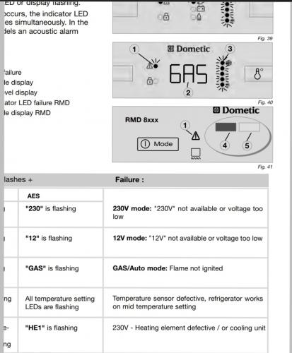

Ciao a tutti,
avrei bisogno di aiuto.
Il mio frigo dometic 8505 non funziona a 220 a 12v e gas si. In particolare a 220 mi esce l'errore he1 ed il frigo/freezer scalda tantissimo, si sente proprio il calore provenire dalle plastiche del frigo. Ho contattato un riparatore di zona il quale è un po' scettico sul fatto che possa essere solo la resistenza perchè a parer suo la resistenza non dovrebbe scaldare per nulla qualora si fosse guastata.
Grazie  a tutti

Ciao a tutti, avrei bisogno di aiuto. Il mio frigo dometic 8505 non funziona a 220 a 12v e gas si. In particolare a 220 mi esce l'errore he1 ed il frigo/freezer scalda tantissimo, si sente proprio il calore provenire
dalle plastiche del frigo. Ho contattato un riparatore di zona il quale è un po' scettico sul fatto che possa essere solo la resistenza perchè a parer suo la resistenza non dovrebbe scaldare per nulla qualora si fosse guastata. Grazie  a tutti
il riparatore penso abbia ragione; se la resistenza a 230V è interrotta non succede nulla, se è in corto scatta il magnetotermico; probabilmente il problema è altrove

A 230v oltre la resistenza non c'è molto altro. Comunque l errore h1 ( se lampeggiante) indica elemento resistivo difettoso. Normalmente le resistenze a filo hanno 2 modi di guasto: In apertura ed in corto ( nel caso il filo interrotto vada a contatto con altre superfici metalliche). Nel tuo caso però sembra che sia diminuito il valore ( dovrebbe essere di circa 120 ohm) .Dovresti misurare l assorbimento a 230V che per il solo frigo in condizioni di normale funzionamento dovrebbe essere di poco più di mezzo ampere.
