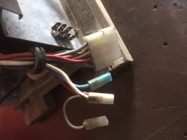

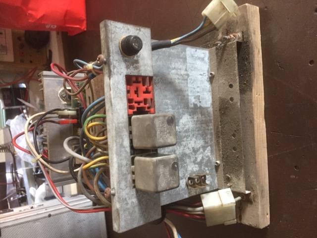

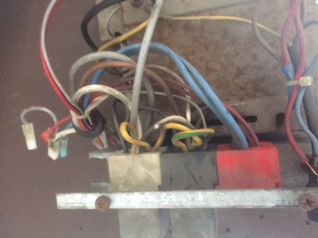

Purtoppo non è cosi facile , ti metto la foto del caricabatteria
questi sono i connettori
il connettore grande proviene dal pannello nel camper dove ci sono gli interruttori e i led dei servizi
i quattro faston, rosso(nascosto ) bianco e grigio e  celeste vanno verso la batteria, la 220v ingresso è nella foto 1

Allora non si tratta del solo caricabatteria, ma della centralina dei servizi di tutto il camper. Bisogna caprese il trasformatore è sostituìbile lascia do inalterati il resto oppure no, così con delle foto non si capisce, e credo che lo schema elettrico non sia così semplice da recuperare, dovrai avere la fortuna di trovare chi ha lo stesso camper e che abbia lo schema
Praticamente hai meno probabilità che vi cere il super enalotto

In fondo alla foto si vede una aletta raffreddatore, cosa c'è messo sopra?
Potresti togliere il trasformatore ed i ponti, mettendo un nuovo CB, rifacendo magari quel quadretto su legno.
Il mio dubbio è che sull'aletta ci siano transistor stabilizzatori di potenza.
