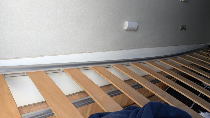

Ho in problema con la rete basculante di un mclouis tandy che va sostituita
La McLouise non le ha più in fornitura, sapete a chi posso rivolgermi? Rete in alluminio 213x113PXL_20241010_134000021.jpg

Buongiorno;
la rete si è arcquata nella sua lunghezza, basta smontarla e raddrizzare i 2 profili in alluminio.
dipende da chi ci dorme sopra, se è un bambino non ci sono problemi, se invece è un adulto il peso non è lo stesso.
casomai può metterci 2 supporti a metà x evitare che si pieghi ancora.
buon lavoro

Parli di rete basculante, immagino ti riferisca al letto a castello che si alza per creare il gavone a volume variabile... Se così fosse il sistema ha delle cerniere che se rotte l'unica è rivolgerti ad un fabbro che lavora l'alluminio oppure sostituirle, basta un trapano per rifare i fori e una rivettatrice...
Viceversa se è il telaio della rete a doghe piegato per il peso, come sembra dalla foto, essendo alluminio basta addrizzarlo anche con la forza delle braccia, l'alluminio è un metallo tenero, poi dovrai inventarti un supporto, magari con tavole di legno a misura che poggino sul pavimento del gavone, per sostenere il peso e far si che non si pieghi di nuovo...
