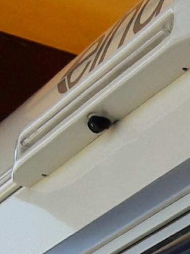

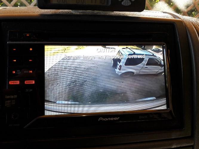

Io ho forato in corrispondenza del 3° stop
sono sbucato dentro i pensili posteriori, poi, passando tra armadio e pavimentazione rialzata sono arrivato fino in cabina dove ho preso corrente dalla BS e interposto un interruttore luminoso.
Il rosso è per la retrocamera, il verde per il sistema A/V
