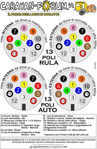

Se vuoi rinnovare la caravan non tralascierei l impianto delle luci, intendo fanalini, stop frecce etc.
Se come sembra ha parecchi anni, probabilmente ha ancora la vecchia e obsoleta spina a 7 poli.
La sostituirei con quella usata attualmente a 13 poli visto che ora e gia da parecchi anni tutte le auto hanno la presa a 13 poli.
Se gia non lo hai, qui uno schema abbastanza chiaro.
Dallo schema vedi che per alimentare tutti i servizi di bordo della caravan si usa il positivo sul contatto 9 e collegato direttamente alla batteria dell auto con apposito fusibile (ma la parte sull auto a te non interessa)
Sul contatto 13 invece trovi la massa per i vari servizi di bordo.
