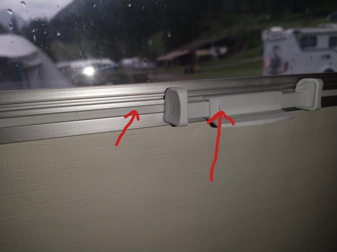

Ciao, si è rotto il meccanismo di blocco/slocco dell'oscurante. Ho visto che questa maniglia è collegata con due minuscoli perni di plastica alle due astine scorrevoli (anch'esse in plastica).
Dovrei sostituire sia la maniglia che le due astine.
Ma non riesco a trovare i ricambi o comunque la dicitura esatta.
La finestra è larga in tutto 130 cm.
Qualche consiglio?

prova a cercare con Seitz Pull Blind Handle, escono diversi modelli, magari c'è anche il tuo.
Qui
un rimando al catalogo Reimo
