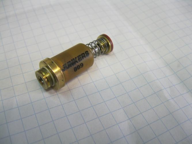

Inserito il 03/01/2018 alle: 11:52:04
In risposta al messaggio di ormon71 del 02/01/2018 alle 21:56:58
Prova a postare qualche foto del pezzo. Io aggiusto caldaie e climatizzatori e ho un sacco di pezzi di valvole gas di vario genere. magari ti trovo qualcosa
IMG_1778.JPG Questa è la foto del piccolo elettromagnete su cui si innesta la termocoppia.

Inserito il 03/01/2018 alle: 13:01:28
In risposta al messaggio di paofar del 03/01/2018 alle 11:52:04
scusami, ma hai già tutto per le mani (marca e modello oltre che il campione), basta che ti rechi in un negozio di idraulica e lo procuri.

Inserito il 03/01/2018 alle: 16:52:23
