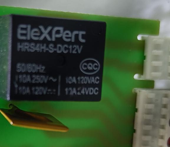

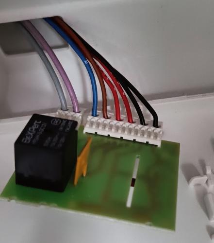

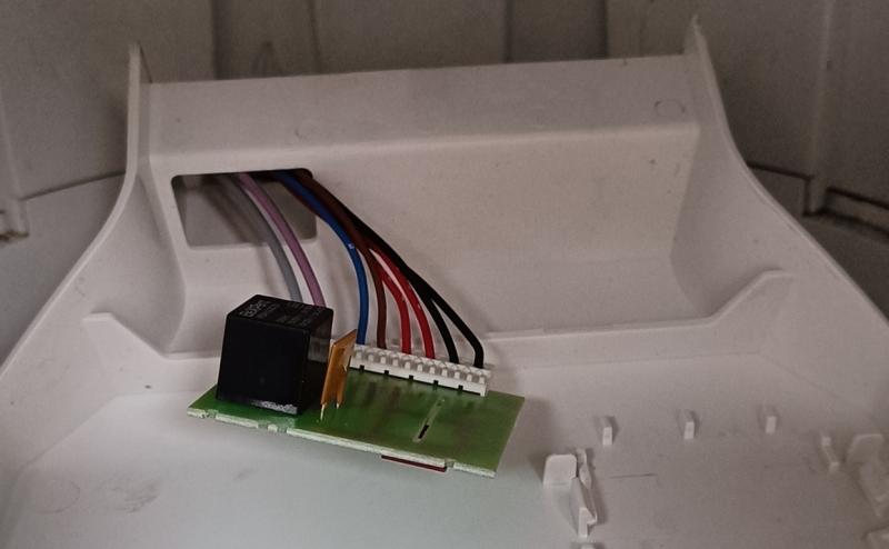

Sul pannello interno della cassetta WC la spia del "pieno cassetta" ha il lampeggio fisso.
Vorrei sapere se può dipendere dal malfunzionamento della scheda (vedi foto) che si trova dietro il pannello posizionato sul fondo del vano cassetta all'esterno.

Il relé che si vede nel circuitino penso che serva quando schiacci il pulsante per attivare l'elettrovalvola di apertura acqua, ma quello funziona, è la luce che è incantata in posizione accesa. Comunque non ci ha detto se togliendo la cassetta la luce si spegne, che vorrebbe dire che l'ampolla Reed, non più  influenzata dal magnete della cassetta, funziona. A questo punto tocca indagare dentro la cassetta (bilanciere/galleggiante), come scritto sopra.

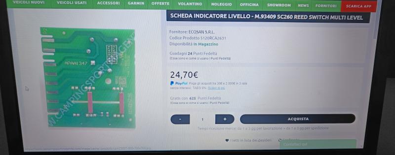

Avete comunque idea di dove trovare il ricambio?

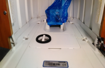

Per prevenire eventuali anomalie alla scheda del WC
che è esposta in zona umida e soggetta a possibili
gocciolamenti per errori o altro,
ho coperto i componenti con una protezione  BLU
che vedete in foto.
Spero mi salvi da eventiali perdite e problemi.

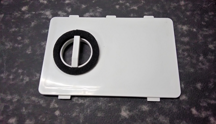

La guarnizione nera che vedete ,convoglia gli odori direttamente
sotto ed è  canalizzata esternamente , evitando i miasmi in zona e quindi in bagno.
Autocostruita , come è presente nel Kit Originale.
Come vedete il kit costa 169,90 e comprende davvero la guarnizione che ho montato io.
https://www.camp
ingsportmagenta...
Guarnizione da estrarre da uno dei quadrati grigi nel kit.

Comunque dal rivenditore di Magenta c'è la scheda di ricambio, codice 50713, che costa una quindicina di euro.

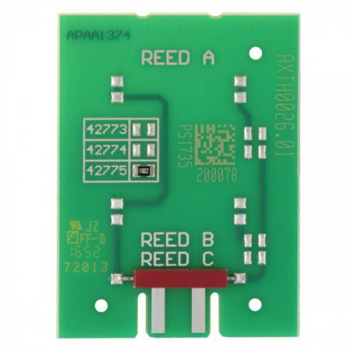

Se rimane accesa la spia anche con cassetta estratta, significa che il contatto dell'ampolla reed è incollato (chiuso anche senza campo magnetico),
Ci sono due soluzioni:
1) si "picchietta" col manico di un cacciavite sulla zona dell'ampolla sperando di "scollare" il  contatto.
2) si sostituisce l'ampolla, nel caso C250 la schedina o per chi "smanetta" il solo contatto reed
Togliendo la schedina, la spia dovrebbe spegnersi  (test per verificare la diagnosi del contatto reed incollato)
Dimenticavo, il codice della scheda è Thetford 50713

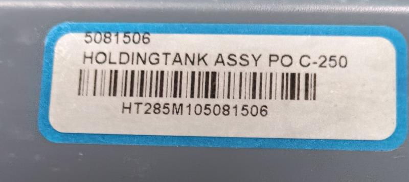

Oggi ho scollegato la scheda dai cavetti perché pensavo di andare a comprarne una nuova nei prossimi giorni e mi sono reso conto che:
- La cassetta è una C260 e non una C250, lo si rileva dalla scritta sulla scheda che ho visto solo dopo averla staccata
- Forse, ripeto forse, il motivo per cui la spia lampeggiava era dovuto al fatto che la scheda si era staccata dal supporto ad incastro
 che la tiene nella giusta posizione ed era caduta sul fondo del vano
- La scheda é una cosiddetta "multi level", cioè ci sono due spie verdi (mai viste accese) sotto quella rossa che indicano
 gradualmente il livello raggiunto
- Riimontato correttamente il tutto ora queste spie sono tutte accese fisse (?!?); siccome avevo svuotato completamente serbatoi,
 cassetta, boiler etc. (qui da me si va sotto zero), dovrò appena possibile fare delle prove per vedere se tutto funziona e la prima
 prova sarà di riempire d'acqua un pò la cassetta per vedere se le spie si accendono correttamente.
Grazie a tutti per le informazioni
