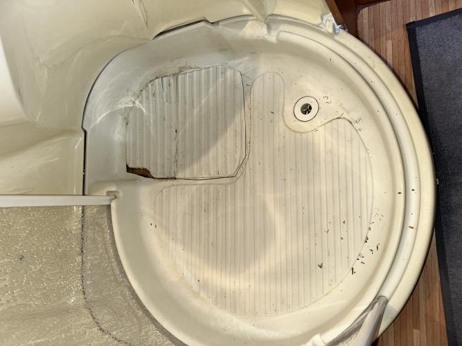

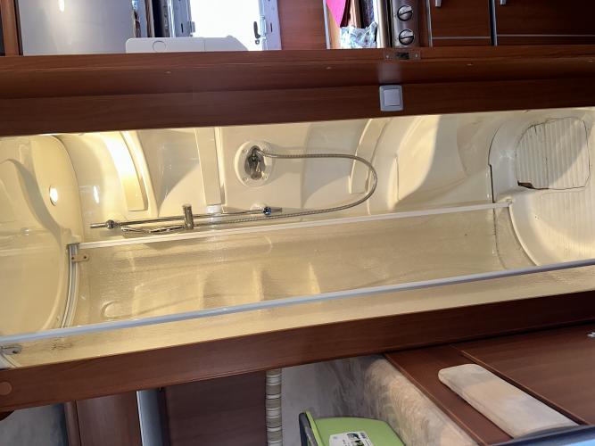

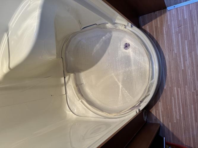

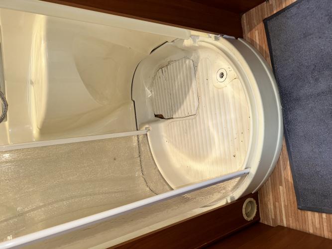

IMG_4357.jpegIMG_4358.jpegIMG_4359.jpegBuongiorno a tutti … problema al piatto doccia del
mio Mc louis.. ho già letto su altri post di riparazioni sul piatto doccia ma non ho trovato nessuno che si fosse cementato nella sostituzione …
Io devo sostituirlo poiché devo anche riparare il sotto state strato di legno trattandolo con prodotti adeguati. Purtroppo non riesco a trovare in Internet il piatto doccia del mio 636g
qualche anima buona sa indicarmi un ricambiata in grado di trovarmi il piatto doccia?

Chiedi alla Trigano se ancora c'è l'hanno ma dubito fortemente...anche che ti rispondono... conviene o che lo ripari con la vetroresina o che trovi qualcuno che ti fà il calco e lo riproduce ex novo.

Già contattati ….. lasciamo perdere!! Si penso che lo
rioarero e poi nel caso trovassi il ricambio lo tengo comunque indecision

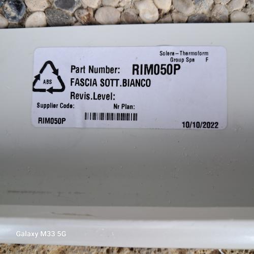

Io ho trovato il sottoporta deil mio da un riparatore di camper.
Allego la foto con il nome della ditta che li fabrica se può essere utile.20250901_102723.jpg

L'azienda ha cambiato nome, oggi si trova come "Soltherm.it", non vende a privati e in catalogo ha solo un paio o tre piatti doccia quadrati ed uno rettangolare, ed alcuni lavabi. Non realizza su disegno del cliente, temo non serva all'esigenza sopracitata.
Bisognerebbe sapere chi li realizzava ai tempi per la Trigano.

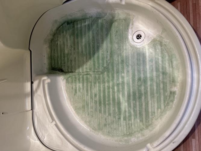

Grazie ragazzi…. Oggi mi sono cimentato per la prima volta con la vettoresina.., devo dire che non è venuto malaccio… sto spettando che arrivi anche lo smalto ed ha lavoro ultimato posterò le foto wink

Che resina hai usato?
Epossidica o poliuretanica?
Perché una delle due , dopo un po', si stacca e sei punto e a capo
C'è una ditta nel milanese, che , con il campione , ti ricostruisce il tuo perfettamente

Sul barattolo c’è scritto poliestere presumo voglia intendere poliuretanica … comunque verniciando lo non dovrebbe più muoversi

lavoro ultimato mi sono fatto dare una vernice uguale al piatto doccia … dai diciamo che può andare bene.. un bel tappetino doccia beige e non si nota QUASI nulla laughsurprisesmiley

Si vede male solla foto  , ma hai messo il tessuto sopra lo scarico ? é mio parere personale  che  sàra dificile che la resina poliestere restarà sulla plastica dello scarico , normalmente lo scarico và alzato si fà il lavoro e poi si rimonta . Ci sono molte descrizioni di  lavori del genere  sul Col  anche di adoperare rerina epositica e non poliestere , il motivo che il poliestere si staca dal piatto doccia .

Non lo scarico era coperto perché non interessato dalla resina.,  per la resina mi sono fidato del negoziante… va be ho fatto una cavolata angry
lo terrò d’occhio e al minimo cenno di cedimento rimuovo tutto e rifaccio

se non tiene e devi rifarlo, guardaci sotto, visto che è crepato (secondo me) dovevi aprire di più, togliere il riquadro e guardare sotto, se si è rotto manca sostegno, dovevi mettere compensato marino, non styrodur o isolante simile, quello è morbido e con il peso si comprime, legno e una gomma sottile, un paio di millimetri di gomma non di più, altrimenti ritorna a flettere e si rompe la plastica

 Correto , controllare  sempre sé l`aqcua va sotto sono guiai ...
