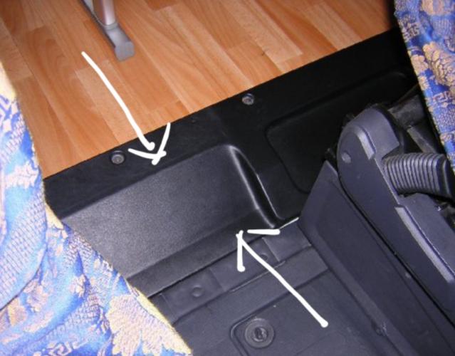

Ciao a tutti, purtroppo mi si è rotta la plastica che collega la cabina alla cellula, è un mclouis, su fiat ducato del 2008. Qualcuno sa se esistono ricambi o se dove prenderli? ...purtroppo non so nemmeno quale è il nome esatto di quella plastica, anche per cercarli su google :-)Screenshot_20220409-060511_Chrome(1).jpg

è un elemento fatto dal produttore che camper, dubito troverai qualcosa a magazzino, forse potresti far riparare ricostruire il tuo: di dove sei, su Pomezia avrei qualche suggerimento

Puoi solo trovarlo in mcluis, se esiste ancora, altrimenti vai da un lattoniere e te lo fai fare in alluminio anodizzato, oppure provi a  riparare il tuo con resina epossidica e fogli di fibra di vetro

Quoto l'idea di impiegatodelvolante...si chiama alluminio mandorlato e puoi farlo soltanto per quei 50 cm di larghezza che ti servono come entrata in cabina / cellula. Lo devo fare anche al mio...il costo non ho idea perchè il materiale ce l'ho nella mia azienda ma credo che con 20/30 euro comprese pieghe (se necessario) dovresti risolvere.

Io non lo metterei mandorlato ma liscio, volendo, una volta sagomato, si può anodizzare anche in colore nero

prova a sentire alla mc louis ma non perdere più di tanto tempo.
vai da un lattoniere e fallo fare in alluminio che sarà eterno.

Si ma credo che faccia una leggera pendenza verso la cabina, come ho io... era per creare anche una sorta di "antiscivolo".
Altra soluzione è sempre alluminio con sopra incollata una gomma antiscivolo che ce ne sono di tutti i tipi, anche esteticamente belle.

 è semplicemente un raccordo tra cellula e cabina del mezzo visti i 2 livelli, sono quelle cose che non si trovano chissà xchè
