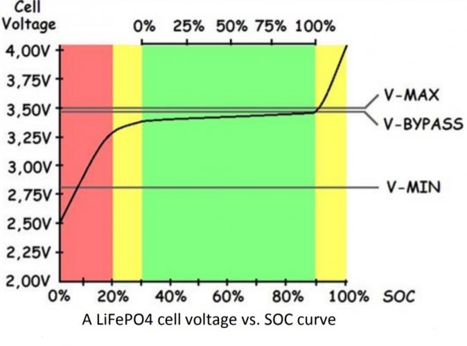

Difficile capire a che punto saresti valutando solo la tensione. Tu devi sapere che quando raggiungi la tensione di assorbimento e la corrente in seguito raggiunge 0A la batteria è carica.
Se utilizzassi uno shunt potresti avere anche il controllo in tempo reale dello stato della batteria, della capacità di ricarica o l'intensità di scarica nonché il bilancio entrate/uscite.
Questo è il grafico che può fare capire la curva di carica di ogni singola cella.
Per batteria 12v devi moltiplicare  il valore della singola cella x 4
Cordialmente Gigi

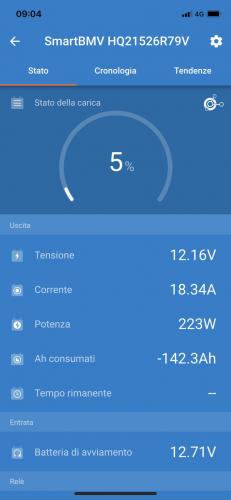

La mattina seguente mi sono ritrovato la batteria servizi, LiFePo4, da 150 Ah, di LitioStore, al 5%
Di ritorno a casa ho chiamato l'assistenza Litiostore che mi ha fatto fare delle prove per vedere se effettivamente ci fossero problemi su qualche cella della batteria o se il problema fosse il consumo, come poi ho accertato...

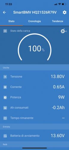

Metto degli screenshot che ho fatto sul BMV di Victron che ho resettato a zero prima di fare le prove, caricando inizialmente la batteria al 100% con il caricabatteria Victron da 20 A, poi accendendo il frigo a 12 Volt ed alcune luci per far scaricare la batteria completamente e poter monitorare lo scarico.
Passate circa 9 ore la batteria è ritornata al 5 %
Come si vede molto chiaramente il consumo è stato di 142 Ah, se a questi sommiamo il 5% rimasto abbiamo una capacità totale della batteria di 149,5 Ah, significa che la batteria, che ha 4/5 anni, è in ottimo stato, nonostante ripetute scariche quasi totali.
