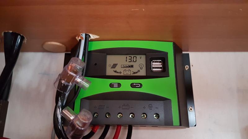

Inserito il 01/04/2019 alle: 16:29:08
Ore 16:30 il regolatore segna 13.0v
Ad una delle 2 batterie dei servizi ho messo un inverter 2000w  temperatura interna camper 30 c

Inserito il 01/04/2019 alle: 18:53:48
In risposta al messaggio di fabriroma69 del 01/04/2019 alle 16:29:08
Ore 16:30 il regolatore segna 13.0v Ad una delle 2 batterie dei servizi ho messo un inverter 2000w  temperatura interna camper 30 c
... Non é molto indicativo questo... Alle 16.30 dovrebbe caricare se c'è il sole... 13 v significa che non sta caricando ... Ne mantenendo .. Ma. Forse eri all ombra...
Dovresti verificare a ora di pranzo e possibilmente avendo scaricato un po le. Bs il giorno prima... Ripetere le condizioni in cui caricava a 15v...
