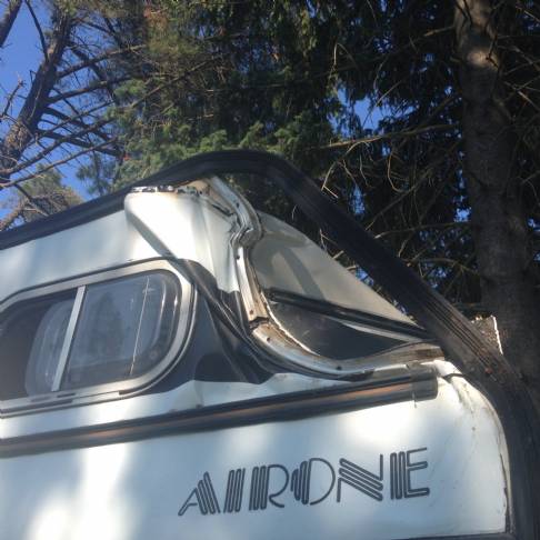

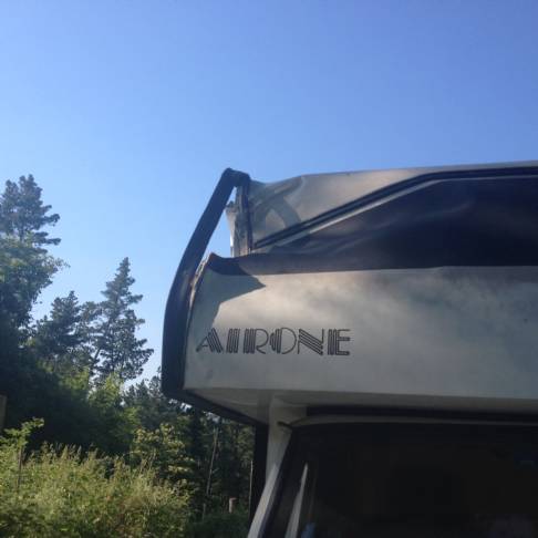

Foto 2ciao a tutti, mi sono un nuovo membro di questo sito, e del mondo dei camperisti
e ovviamente ne ho già combinata una, abbastanza grande, chissà se qualcuno qui mi può aiutare,
in Una stradina di montagna , troppo concentrato sull evitare buche in uno sterrato
mon mi sono accorto di una albero che sporgeva leggermente , e il danno è fatto!
siccome sono in viaggio verso la Polonia, pensavo di trovare un carrozziere di là,
dove la vita è più economica e farmelo sistemare... Ma non ho nessun piano B!
ho cercato tra i forum ma non sono riuscito a trovare una situazione simile, sono sicura che ce gia
una conversazione ma io non l'ho trovata!
Accetto consigli e vi terrò aggiornati sugli sviluppi
in allegato le foto ;)
grazie in anticipo

Mi spiace dirtelo ma il danno dalle foto sembra abbastanza importante, una cosa è certa per viaggiare devi mettere un telo sulla mansarda per non far entrare acqua.
Riparare quel camper può costare molto in denaro e tempo.

Grazie motore per la risposta.. , si l'ho proprio combinata! Se ora è chiuso abbastanza bene con un telo di plastica e dello scotch americano..
Spero però di trovare in fretta una soluzione un po più definitiva

Ormai il danno e fatto, al rientro, vedi il dafarsi, comunque dalla foto il danno non e molto grave, anche se è strutturale, non credo che risolvi col carrozziere, ci vuole del tempo e molta pazienza per sistemarlo. Non ci pensare, al momento goditi la vacanza. Se ai manualità te lo puoi sistemare da te, in rete trovi tutte le info necessarie.

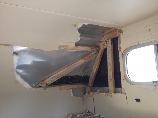

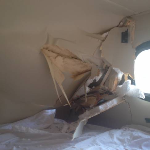

Il carrozziere ( intendo quello da auto) fa poco,  occortre una officina specializzata in VR,
si tratta di  lamiera di alluminio incollata su un telaio di listelli di legno e polistirolo con compensato dentro.
Il danno non è banale ma se sei determinato hai pazienza e un po' di tempo lo puoi risolvere se ti rivolgi ad un professionista la spesa supera temo il valore del camper.
A me è capitato di rimanere tamponato tra 2 TIR e sia pure avendo amici del mestiere il rimborso non copriva il danno.
Quindi ho rimediato da solo , se ti può servire per capire meglio come è fatto dentro quello che vai a toccare:
Poi se vuoi  posso spiegarti meglio le cose che io ho fatto e come..
Intanto buona vacanza.  Nastro americano e telo di Plastica da SERRA e tieni acqua fuori.

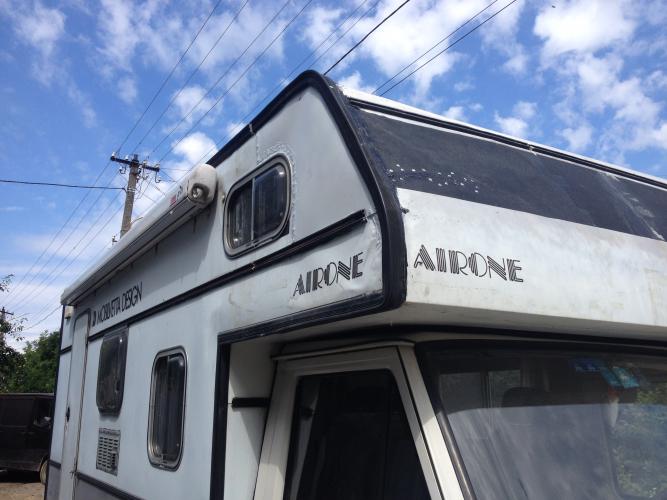

fLavori in corso.. Telo da serra e scotch americano più qualche punto di silicone hanno fatto il loro lavoro fino a Ucraina ,( questa vacanza potrebbe essere molto lunga quindi ho deciso di sistemarlo per strada e siccome non ho molta manualità mi sono rivolto a un "esperto" carrozziere che lavora nel suo garage e nel suo giardino a uzhgorod)
ieri sono andato a vedere come procedono i lavori e... Non male ! La spesa dovrebbe essere intorno ai 400 € ma lo saprò di certo quando mi presenteranno il conto... Sicuramente molto economico rispetto a quello che mi aspettavo..

Certo a vederlo non è un gran beòl lavoro, ma per ora credo che possa andare, certo che hai avuto una sfiga colossale. In bocca al lupo per tutto. Ps se scappa qualche foglio di polisitirolo da attaccare nei vuoti, da 2 o 2,5 cm anche meglio...

Fare un lavoro professionale  cambiando intere lamiere sarebbe costato più del valore del camper.
La riparazione  è stata comunque fatta bene recuperando la lamiera esistente.
La parte dell'angolo mi sembra ben fatta. Mentre la parte rivettata potrebbe essere insidiosa.
Verifica che i rivetti siano stati messi con sigillante ( credo di si non mi sembra un incompetente)
Poi un bell'adesivo e nascondi la magagna.
Strutturalmente mi sembra OK,  solo attenzione alle sigillature.. l'acqua è insidiosa.
