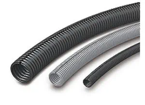

I miei comandi a "pedalino" non sono
fissati al pavimento ,per non forare
ma volanti con cavo bipolare in
piccolissima guaina protettiva .
Anche in bagno
Si spostano dove è più comodo.
Poi un interruttore rimette tutto come in origine.(per la doccia)
