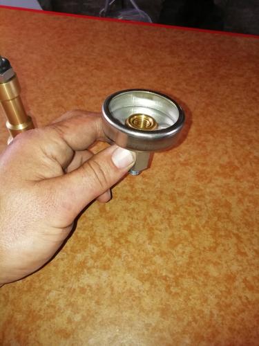

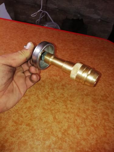

Amici del forum triste aggiornamento :comprato adattatore europeo, non potendo portare il mezzo perché affittato, ho portato foto della mia valvola e misura col calibro. I installatore mi ha venduto l adattatore di ottone e "regalato" un altro adattatore italiano che sembra la mia valvola. Era piuttosto sicuro e anche io, ma arrivato al mezzo e provato vedo che gli adattatori hanno un diametro del filetto tipo 2 decimi di millimetro più piccoli del filetto della valvola. L installatore dice che sono misure standard da 8 mm e quella successiva é da 10 che è troppo grande... Che razza di misura ho sulla valvola??
Soluzione:o mi cambia la valvola oppure prova a modificarla se gliela porto smontata...
Tutto é molto strano e una seccatura... IMG_20190808_132639.jpgIMG_20190808_132625.jpgIMG_20190808_132649.jpg

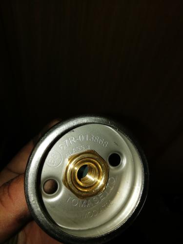

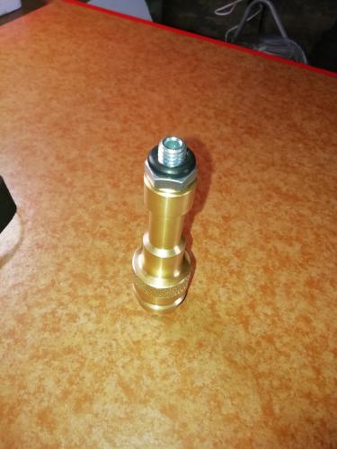

Questa é la mia valvola e alcune scritte coincidono con l adattatore 67R e E8... Altre sono diverse COME MOD AT08 e sulla valvola TIPO F05.
Adattatore 15652645400685152181539949822502.jpgvalvola
15/06/2018 11024
Inserito il 08/08/2019 alle: 14:17:52
In poche parole il 10 mm è piccolo e il 12 mm è grande..
Può essere che ho la valvola di una misura che non esiste più?

è un passo a pollici , vai da un idraulico
15/06/2018 11024
Inserito il 08/08/2019 alle: 15:21:24
In risposta al messaggio di morodirho del 08/08/2019 alle 14:44:43
Ciao perché? Che può fare un idraulico?
Cmq l installatore mi ha detto che lunedì "en alguna manera lo solucionamos", e non so se ben sperare o preoccuparmi laugh
Sto pensando che potrebbe saldare l adattatore alla valvola... Tanto l adattatore é un semplice buco libero.. Se con la pompa da rifornimento c'è l innesto corretto e dall altra é saldato non dovrebbe dar problemi... Beh vedremo che dice lui che è il suo lavoro.
Intanto vorrei solo capire che razza di misura è... Forse é come dici, in pollici... Anche se la marca è icom... Boh non ne capisco niente...

Ahh!! Tu dici che esiste qualche adattatore di filetti da x pollici a 10 mm! In effetti basterebbe una cosa così per avvitare l adattatore che ho preso alla valvola...
Idraulica o qualche ferramenta? Qua é pieno di ferramenta... Confermami se ho ben capito...

Ma...non saprei che dire...a me risultavano filettature standard M10 e M12...o M14.
Ma scusa a sto punto togli (o fai togliere) il tuo attacco, metti quello simile che ti hanno regalato sul quale puoi avvitare il connettore usato li...
Non so se mi sono spegato.

Chiaro però l attacco che mi ha regalato non è una valvola... É un passaggio libero. Ci vuole la valvola di non ritorno altrimenti il gas come sta nell serbatoio? In ogni caso mi ha detto di portargli la valvola lunedì che prova ad adattare la filettatura in qualche modo che sia sicuro... Oppure mi mette una valvola usata a prezzo più basso... Vedremo... Non mi resta che scrovere a ICOM ITALIA che ha prodotto questa valvola e magari mi sanno dire qualcosa...
Non capisco cosa hanno usato per farmi rifornimento in Italia sull a22frown

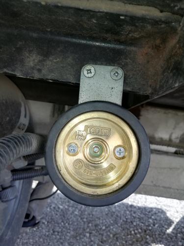

In Italia per fare rifornimento non si attaccano a quel foro filettato ma sul bordo del bocchettone, adesso per recuperare quel raccordo o metti un bocchettone Tomasetto  e così hai fatto un lavoro finito con poca spesa o chiedi alla Icom il loro raccordo, BRC "dovrebbe" essere uguale,
Guarda comunque che il gaso non viene trattenuto da quella sfera, si rompesse il tubo sai che botto, quella sfera blocca solo il gas da multivalvola a bocchettone, per non che l'operatore ne beva mezzo bicchiere ad ogni rifornimento, il gas viene trattenuto dalla Multivalvola con una valvola di non ritorno.
o chiedi alla Icom il loro raccordo, BRC dovrebbe essere uguale, Guarda comunque che il gaso non viene trattenuto da quella sfera, si rompesse il tubo sai che botto, quella sfera blocca solo il gas da multivalvola a bocchettone, per non che l'operatore ne beva mezzo bicchiere ad ogni rifornimento, il gas viene trattenuto dalla Multivalvola con una valvola di non ritorno.
Ciao! Grazie per la spiegazione! Il bocchettone tomasetto è quello che mi ha regalato l installatore? IMG_20190808_132639(1).jpgalmeno c'è scritto tomasetto smiley​​​​​​, pero come ho detto il filetto è impercettibilmente più stretto di quello sulla valvola! Più tardi scrivo a icom, ma dubito che mi raggiungano a tenerife... Confido che l installatore lunedì "me soluciona el problema de alguna manera" come ha dettolaughlaugh​​​​​​.
Dice che può sia allargare che ridurre le filettatura... Io ovviamente non ho idea di come e staremo a vedere.
