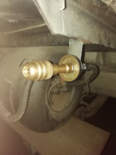

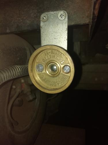

Qua le pompe hanno la connessione EURO e si attaccano a valvole fatte così, con un sistema a sfere mi pare15652918255395425503231333285896.jpge questo si avvita perfettamente nel "tomasetto"... Peccato che per un niente il tomasetto non si avvita nella mia valvola..

Quello che metti in foto, Tomasetto non è una presa di carica ma una prolunga che mettiamo a volte per mettere la presa nello sportello benzina, come puoi vedere non ha bloccaggio del tubo ma solo una vite con guarnizione per presa di carica. Allora o metti  un bocchettone Tomasetto, costa molto poco e devi solo tagliare un poco di tubo e mettere un bicono, quello Icom potrebbe non essere compatibile ne come bicono ne come filetto del raccordo, o cerchi alla Icom una connessione compatibile, sicuramente cambiare la presa di carica è la cosa più semplice..
Ok grazie... Quello che proponi penso sia lo stesso dell installatore quando mi ha proposto di "CAMBIARE LA VALVOLA"... però al costo di più di 100 euro... O molto meno se usata.
Ormai lunedì mi dirà se può adattare il tutto o cambiare...
Visto che sei ferrato, mi spieghi perché il filetto che ho io é impercettibilmente più largo del M10?
É in pollici come mi hanno suggerito oppure che?
L installatore di qua (unico in tutta l isola) dice che è una cosa antica per questo non esistono filettatura compatibili dei vari adattatori dish, acme, euro eccetera eccetera...

Ok grazie... Quello che proponi penso sia lo stesso dell installatore quando mi ha proposto di CAMBIARE LA VALVOLA... però al costo di più di 100 euro... O molto meno se usata. Ormai lunedì mi dirà se può adattare il
tutto o cambiare...  Visto che sei ferrato, mi spieghi perché il filetto che ho io é impercettibilmente più largo del M10?  É in pollici come mi hanno suggerito oppure che?  L installatore di qua (unico in tutta l isola) dice che è una cosa antica per questo non esistono filettatura compatibili dei vari adattatori dish, acme, euro eccetera eccetera...  Grazie

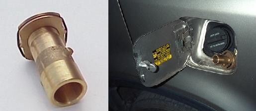

gpl_rifornimento_attacco_baionetta.jpgAllora: ci sono adattatori che non lavorano sul foro filettato, ma sul bordo del bocchettone, come la pistola della colonnina, e questi  sono diciamo universali, diciamo. Perché poi la Icom abbia fatto un foro leggermente diverso dagli altri, è una sua scelta, o tecnica o commerciale, magari per distinguersi dagli altri, bisognerebbe chiedere a loro.
Cosa continuo a non capire: tu dici cambiare la valvola, ma perché devi cambiare la valvola? A meno che non intendi il bocchettone di carica, quello dove si attacca l'adattatore di ottone che fai vedere, certo che 100€  mi sembrano tantini, quel particolare sciolto si compra raramente, comunque costa molto meno, a meno che lui non riesca a trovarlo e per semplicità acquista tutta la multivalvola, mi raccomando non fartela sostituire se non in grado, farebbe pasticci, non basta svitare 6 brugole da 5 e poi riavvitarle c'è da fare altro,  fai attenzione specie se dai il camper ad altri.
Auguri
diverso dagli altri, è una sua scelta, o tecnica o commerciale, magari per distinguersi dagli altri, bisognerebbe chiedere a loro. Cosa continuo a non capire: tu dici cambiare la valvola, ma perché devi cambiare la valvola? A meno che non intendi il bocchettone di carica, quello dove si attacca l'adattatore di ottone che fai vedere, certo che 100€  mi sembrano tantini, quel particolare sciolto si compra raramente, comunque costa molto meno, a meno che lui non riesca a trovarlo e per semplicità acquista tutta la multivalvola, mi raccomando non fartela sostituire se non in grado, farebbe pasticci, non basta svitare 6 brugole da 5 e poi riavvitarle c'è da fare altro,  fai attenzione specie se dai il camper ad altri. Auguri
Ciao... Sempre più confuso..
Cmq é un officina che fa conversioni di motori in GPL, quindi penso abbia competenza.. Poi non si sa mai...
Ti aggiornerò (non solo a te ovviamente) dopo che avrà combinato qualcosa... Adattatori che lavorano al bocchettone non me ne ha paventati e qua tutti i distributori hanno solo adattatori filettati che poi escono in attacco cosiddetto EURO, che a dispetto del nome e che dovrebbe essere universale, ho letto che ad oggi lo adotta solo la Spagna...

Ragazzi felice aggiornamento! Per 25 euro l installatore mi ha rimediato e messo una valvola tomasetto usata da 10 mm alla quale si avvita il riduttore EURO e tutti gli altri.(nuova costava un capitale! In più mi ha fatto come favore un certificato "farlocco" che certifica che ho un serbatoio che si blocca all 80% a norma per i distributori per quelli che fanno storie perché non é a libretto e per trazione. Molto disponibile smiley​​​​​​

A vederlo il tuo è un serbatoio Icom doppia camera  diciamo di ultima generazione 67r-01, perché dire che la multivalvola non ha il blocco all' 80%?
Hai cambiato il bocchettone di carica e hai fatto la cosa migliore.

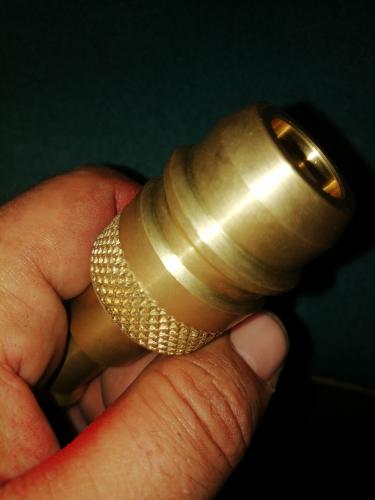

Riguardo al bocchettone icom m ario, non so che dirti... Se non lo sai tu figurati iismiley​​​​​​
So solo che gli adattatori da 10mm non si avvita o perché leggermente più piccoli! Infatti il tappo di plastica ora non si avvita al bocchettone nuovo da 10 mm, perché più grande!
L installatore ha detto che "probablemente es una medida antigua"surprise, "probabilmente é una misura antica" ma non saprei... Forse è in pollici come ha detto qualcuno boh... L importante è che ho risolto senza spendere un patrimoniolaugh

non si avvita al bocchettone nuovo da 10 mm, perché più grande!  L installatore ha detto che probablemente es una medida antigua, probabilmente é una misura antica ma non saprei... Forse è in pollici come ha detto qualcuno boh... L importante è che ho risolto senza spendere un patrimonio
