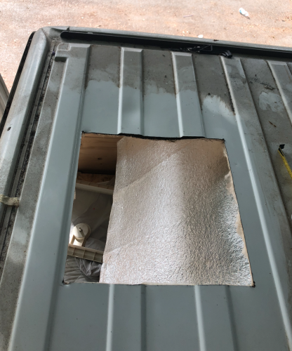

Ciao ragazzi, a causa di una perdita sto rifacendo l'oblo nel tetto, ma questa volta non voglio sbagliare.
Il mio dubbio più grande è, come faccio a livellare questo dislivello che vedete in foto?
E' lui la causa di tutti i problemi credo.Screenshot%202019-11-27%20at%2011_29_27.png
Grazie in anticipo a chiunque voglia aiutarmi

Ciao ragazzi, a causa di una perdita sto rifacendo l'oblo nel tetto, ma questa volta non voglio sbagliare. Il mio dubbio più grande è, come faccio a livellare questo dislivello che vedete in foto? E' lui la causa di tutti i problemi credo. Grazie in anticipo a chiunque voglia aiutarmi
devi  mettere il terostat negli avvallamenti fino a portarti alla pari o un pò più alto delle canaline, poi fai un altro giro dello stesso materiale sul perimetro,servirà a garantire la tenuta,metti la cornice e tira le viti con calma incrociando l'avvitamento,il prodotto che fuoriesce dopo il tiraggio delle viti lo rifili con il cutter,senza tirarlo da sotto la cornice,mi raccomando,
dai un giro di sikaflex 521 attorno al bordo e metti lo stesso prodotto sulle teste delle viti.
per la sigillatura esterna usa il nastro carta e toglilo appena hai tirato il sika con il dito bagnato,viene + liscio
il terostat o nastro butilico lo trovi da qualunque market del settore o concessionario,cè ne sono di vari spessori e larghezze,si può sovrapporre senza problemi.
le viti con calma incrociando l'avvitamento,il prodotto che fuoriesce dopo il tiraggio delle viti lo rifili con il cutter,senza tirarlo da sotto la cornice,mi raccomando, dai un giro di sikaflex 521 attorno al bordo e metti lo stesso prodotto sulle teste delle viti. per la sigillatura esterna usa il nastro carta e toglilo appena hai tirato il sika con il dito bagnato,viene + liscio il terostat o nastro butilico lo trovi da qualunque market del settore o concessionario,cè ne sono di vari spessori e larghezze,si può sovrapporre senza problemi.
Grazie della risposta anzitutto.
Ho trovato il terostat, e come immaginavo non è sufficiente ad andare a coprire l'intera parte.
Hai detto che posso applicare diversi strati, ma come li faccio aderire uno sopra l'altro? Semplicemente sfruttando il loro adesivo?
Grazie :)

Grazie della risposta anzitutto. Ho trovato il terostat, e come immaginavo non è sufficiente ad andare a coprire l'intera parte. Hai detto che posso applicare diversi strati, ma come li faccio aderire uno sopra l'altro? Semplicemente sfruttando il loro adesivo? Grazie :)
si possono mettere +strati,quando tiri la cornice fanno un unico corpo,puoi sovrapporli  si  " incolleranno" perfettamente ogni strato.

dimenticavo quello che metti negli avvallamenti devi tagliarlo a misura e poi quando sei pari fai un giro completo di terostat,se hai dubbi chiedi pure.

ti consiglio di non usre il terostat a nostro ma utilizza quello in cartucce tipo silicone , per il resto segui i saggi consigli di Marco "peo63 "
Grazie anzitutto :)
Mi era venuto il dubbio che mettere il terostat come livellante non sarebbe servito a nulla poichè essendo morbido non avrebbe resistito molto a lungo e che per questo avrei prima dovuto livellare con un materiale rigido e mettere solo allora terostat.
Ma mi fido di te se dici che basta
11/01/2007 37560
Inserito il 27/11/2019 alle: 23:02:02
guarda che con le striscie farai non poca fatica nel livellare correttamente

ti consiglio di non usre il terostat a nostro ma utilizza quello in cartucce tipo silicone , per il resto segui i saggi consigli di Marco peo63 mario
Ciao Mario, grazie per il consiglio. Questo praticamente si stende come se fosse un silicone?
Quindi lo stendo a mo di silicone a coprire i vuoti e aspetto che asciuga, poi quando è asciutto terosat tutto attorno e sigillo?
 Buongiorno io non farei una imbottitura di  tereostat ma prenderei delle striscie di plastica tagliate a misura a compensare gli avvalamenti e poi a coprire sigillanti idonei puoi usare benissimo i taglieri di plastica che vendono nei negozi china che servono a tagliare i salumi devi fare le strisce a misura di  avvalamento  sono fatte di teflon molto duro se vai su YouTube ci sono svariati tutorial che ti aiuteranno puoi anche comprare l'apposita cornice grecata ma costa un po ciao e sereni viaggi

quello raffigurato è un sigillante butilico in cartuccia e va steso sotto profilo , quando è steso non indurisce ma rimane sempre malleabile , il siliconico va messo a fine lavoro sul perimetro esterno dell'oblò e serve solo per evitare di non far sbordare il butilico che con il calore tende appunto a sbordare ma la tenuta vera e propria avviene con il butilico , l'altezza di quella gracatura è di pochi mm su una lamiera di pochi decimi e il butilico in cartuccia la spianerebbe senza alcun problema ,vedi tu quale sistema preferisci adottare
Ho proprio guardato su youtube recentemente un video di un tipo che monta l'oblò sul furgonato.
guarda dal minuto 3.48 in poi per vedere come fa. Magari ti può interessare.
Sempre in movimento

può essere una buona soluzione,ma nel caso nostro abbiamo una canalina che fà il lato intero della cornice,tagliarla di lungo non sarebbe il massimo, mancherebbe l'appoggio.
la soluzione di mario ecostar mi sembra la più indicata,anche perchè il tetto in lamiera avrà delle dilatazioni e con sigillante morbido si adatterà a tutte le situazioni termiche.

può essere una buona soluzione,ma nel caso nostro abbiamo una canalina che fà il lato intero della cornice,tagliarla di lungo non sarebbe il massimo, mancherebbe l'appoggio. la soluzione di mario ecostar mi sembra la più indicata,anche perchè il tetto in lamiera avrà delle dilatazioni e con sigillante morbido si adatterà a tutte le situazioni termiche.
Ho guardato la foto che hai postato e ho capito il problema.
