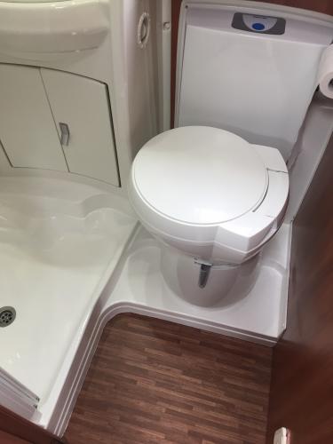

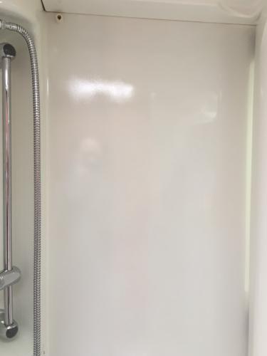

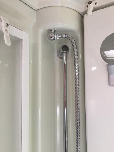

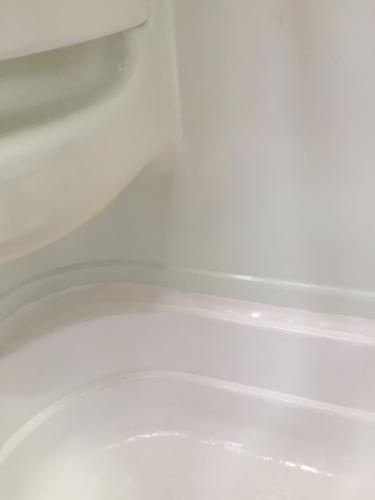

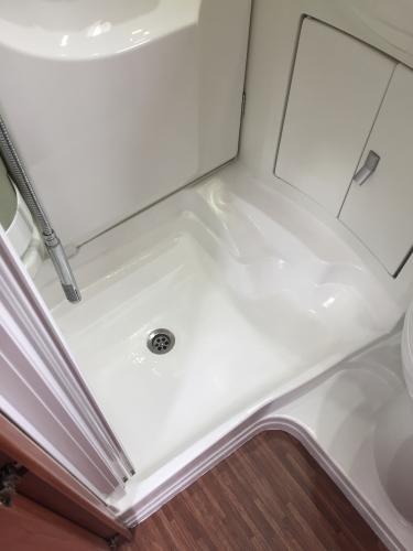

Magari a qualcuno può interessare come è andato a finire il lavoro, quindi posto alcune foto. Già che c’ero ho pitturato anche le pareti del box doccia che erano ingiallite. Un poco di pennellate sono rimaste, comunque sono abbastanza soddisfatto, non avevo esperienza con questo tipo di mestiere. Il bagno tutto sommato è venuto meglio di prima. smiley
Buoni km,

Inserito il 27/10/2020 alle: 21:19:55
non male come lavoro, pero il vero problema sarà vedere nel tempo e con l'uso come reagirà

Inserito il 27/10/2020 alle: 21:22:36
Mi sembra un bel lavoro! Hai fatto a spruzzo o a rullino? Non so se il membrapol sia indicato per il bagno comunque è bello. Complimenti.

Inserito il 28/10/2020 alle: 09:44:56
In risposta al messaggio di memotto del 27/10/2020 alle 21:22:36
Grazie, le pareti del box doccia le ho verniciate con bombolette. Le ho comprate in un colorificio che le ha fatte personalizzate dello stesso bianco delle altre plastiche del bagno.
Per il piatto doccia ho usato prima il rullo e poi il pennello, perché riuscivo a seguire meglio tutte le curve e gli angoli. Ho usato il kit piatto doccia di Membrapol, che è venduto specificamente per quel lavoro.

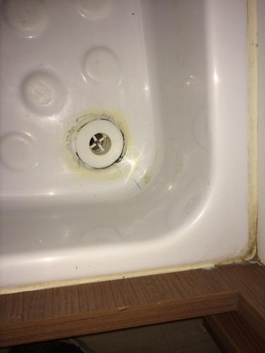

Complimenti per il lavoro, io sto valutando in quanto ho alcune crepe ,e il foro di scarico un po' collassato, una situazione un po' difficilesad e al momento sto pensando di sostituire la rosetta con una più grande per vedere se copre ma non credo che copra tutto, pensavo anche a una vernice poliuretanica.

In risposta al messaggio di simons del 27/11/2020 alle 21:52:46
Complimenti per il lavoro, io sto valutando in quanto ho alcune crepe ,e il foro di scarico un po' collassato, una situazione un po' difficile e al momento sto pensando di sostituire la rosetta con una più grande per vedere se copre ma non credo che copra tutto, pensavo anche a una vernice poliuretanica.
Per le crepe lievi il kit va bene.
Per il foro dello scarico, a vedere dalla foto, penso sia meglio ricostruire con vetroresina. Il kit non credo risolva il problema.
D.

Per quanto riguarda il piatto doccia e le pareti verniciate direi che il lavoro è ok.
Poco dopo ho avuto un problema  di tenuta con le sigillature fatte con il sigillante dato in dotazione nel kit membrapol.
Quindi ho provvisto a rimuoverlo e le ho rifatte con il sicaflex 521. Dopodiché tutto a posto. Spero duri ancora a lungo.
