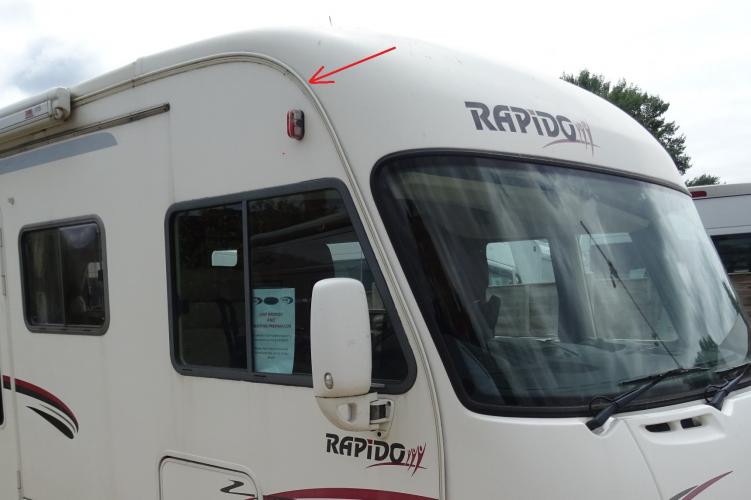

Buongiorno, dopo aver eseguito dei lavori di manutenzione in officina specializzata in camper, mi hanno effettuato un controllo infiltrazioni e mi hanno detto che dovrei rifare tutta la sigillatura del profilo che collega parte laterale con tetto, dato che c'è un inizio di infiltrazione. Spesa di circa 2000€. E' davvero necessario? Non posso eseguire una buona siliconatura dall'esterno?

bisogna capire cosa intendono per sigilatura, se è smontare i profili, cambiare tutto il terostat sottostante, rimontare i profili cambiando le viti e sigillare con  ms polimero, oppure togliere il vecchio ms polimero esterno e ripassarlo nuovamente
nel primo caso la cifra è corretta, nel secondo ti stanno rubando dei soldi
poi, da  dietro un monitor non simo in grado di stabilire quale grado di intervento è più necessario, di sicuro se c'è una infiltrazione, è necessario intervenire immediatamente

Si tratta sicuramente della prima opzione che hai indicato, ma mi chiedo se è necessario spendere tutti questi soldi o se è possibile tamponare facendo una siliconatura fai da te fatta bene dall'esterno.

Personalmente ho rifatto le sigillature del mio mezzo, lavoro eseguito in parte da me ed in parte dal mio manutentore. La parte difficile, laboriosa, l'ho fatta io, quella più tecnica l'ha fatta lui. In pratica io ho asportato il sigillante esterno, quello chiaro, tutt'attorno alle finestre, alla porta della cellula, al gavone grande ed al gavone delle bombole. Ho un monoscocca, quindi niente pareti e giunture varie. Poi ho asportato quel sigillante morbido, il vero sigillante, che sta sotto al sigillante esterno e che non so come si chiami. Il tecnico ha rimesso il sigillante interno e quello esterno, curando bene le curvature degli angoli dei vari dispositivi ripassati. Non posso fare confronti per i costi con un camper come il tuo, altre misure, con pannelli da sigillare. Ma il lavoro da fare non è poco e di materiale che non costa due lire ne va via parecchio.
