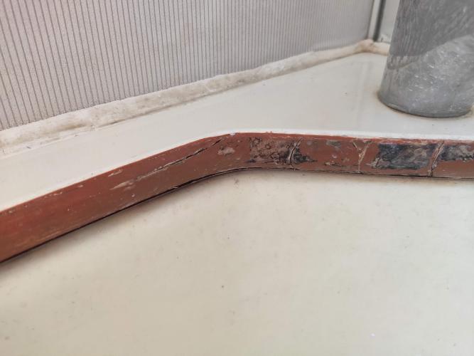

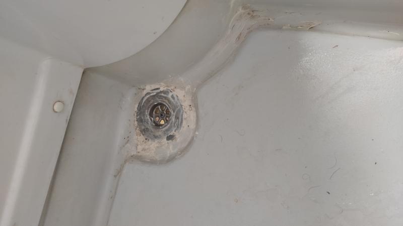

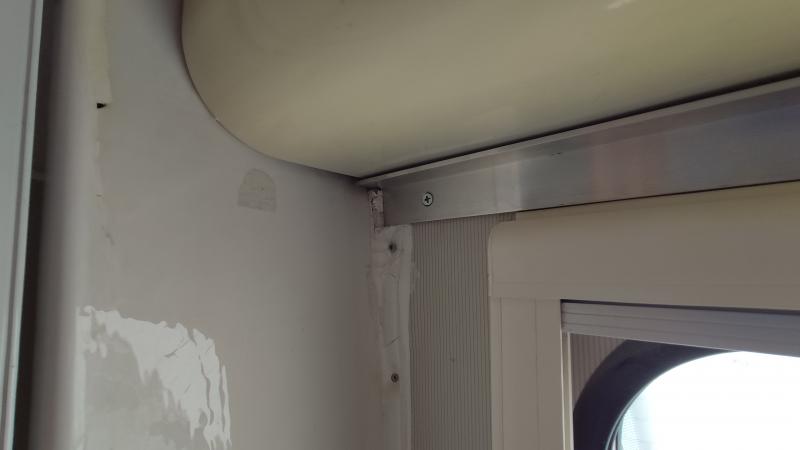

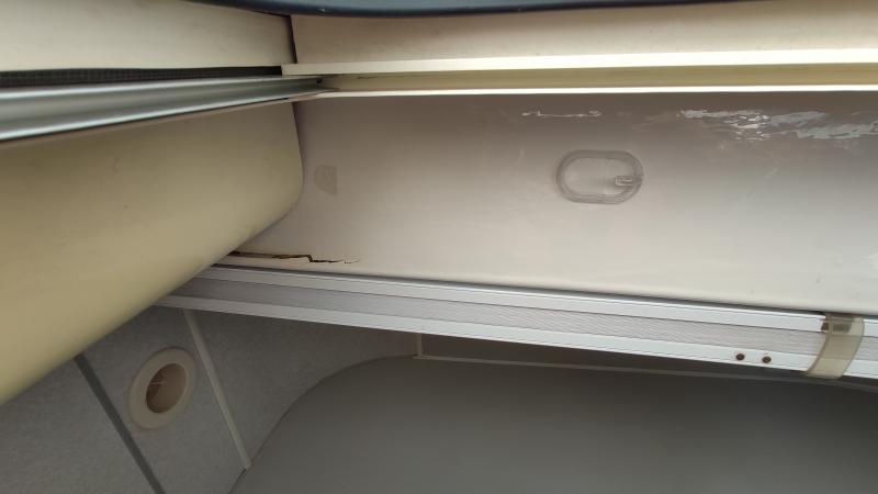

Il piatto doccia, con l'ennesimo rattoppo fatto di fretta prima di partire, è questo
La parete della doccia crepata
Ancora la parete doccia dove si vede la pessima siliconatura fatta stavolta da chi "sistemò" il bagno anni fa e una parte dell'angolare che regge il mobiletto

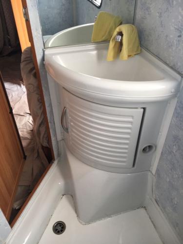

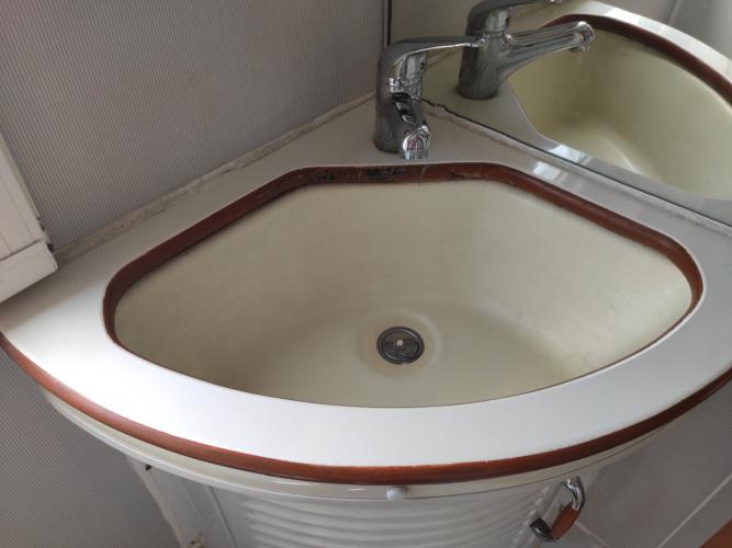

Il piccolo lavandino, molto rovinato

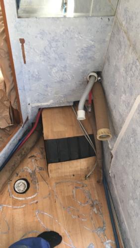

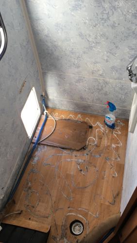

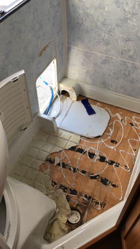

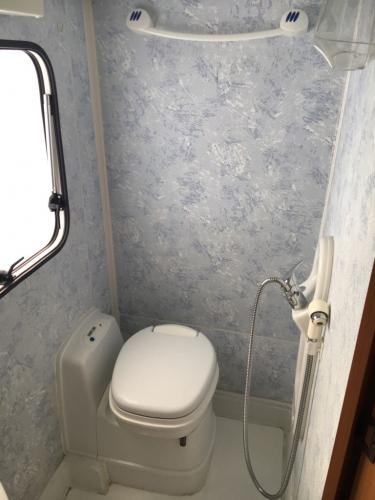

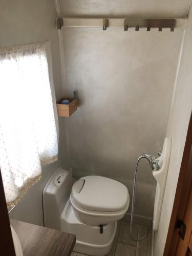

Ciao, nel precedente Elnagh mi cimentai in un lavoro radicale smontando tutto: una faticata epica ma alla fine da soddisfazione.  All’inizio pensando di non farcela lo portai ad una rinomata ditta in provincia di Bologna la quale fece un lavoro pessimo, spesi un capitale e tutto fu da rifare.
Se ha un po’ di manualità e tempo fallo tu !!

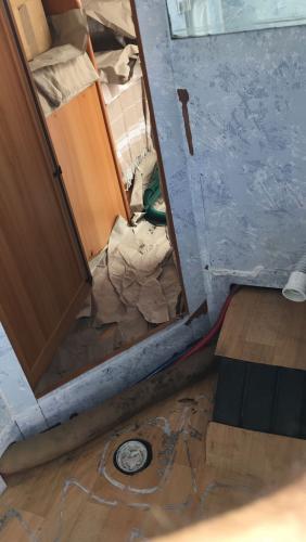

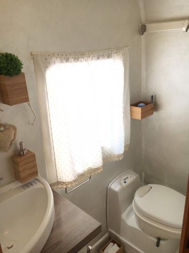

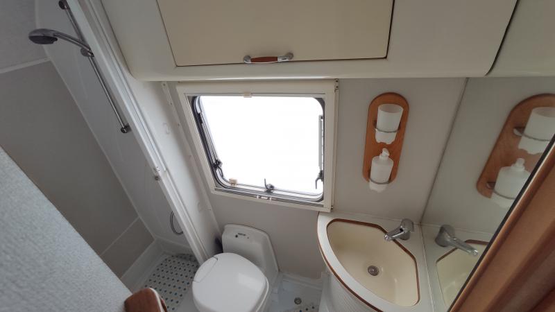

Ti posto le foto del bagno smontato e poi ricostruito.
Prima...
WhatsApp%20Image%202017-10-07%20at%2013_41_54.jpegWhatsApp%20Image%202017-10-07%20at%2013_41_54(1).jpeg
durante...
WhatsApp%20Image%202017-10-07%20at%2012_33_18.jpegWhatsApp%20Image%202017-10-07%20at%2010_35_12.jpeg
WhatsApp%20Image%202017-10-07%20at%2012_33_19.jpegWhatsApp%20Image%202017-10-07%20at%2012_33_19(1).jpeg
Ed alla fine...

Complimenti, ottimo lavoro.
Il mobiletto del lavandino con quello spigolo non è un po' in mezzo?
Il pavimento? Cosa hai messo?

Inserito il 31/08/2019 alle: 10:12:58
Grazie, si in effetti con il mobiletto del lavandino rettangolare l'ingresso era un po' sacrificato, si passava giusti giusti. Il pavimento fu fatto con un unico foglio di PVC acquistato da Leroy Merlin a Bologna, lo sagomai a caldo con il termosoffiatore da carrozziere. per Per essere sicuro che se per caso fosse passata dell'acqua non andasse sul fondo del camper misi un foglio di policarbonato da insegna sagomato e sigillato con Sika.

Il piatto doccia, con l'ennesimo rattoppo fatto di fretta prima di partire, è questo La parete della doccia crepata Ancora la parete doccia dove si vede la pessima siliconatura fatta stavolta da chi sistemò il bagno anni fa e una parte dell'angolare che regge il mobiletto  Il piccolo lavandino, molto rovinato
Anche le siliconature del lavello sono state fatte da un professionista pagato? Se si come spesso accade é uno scandalo...
Con un po' di pratica si fanno sigillatura perfettelaugh

Anche le siliconature del lavello sono state fatte da un professionista pagato? Se si come spesso accade é uno scandalo... Con un po' di pratica si fanno sigillatura perfette
Le siliconature del lavello o sono quelle originali o le ha rifatte chi fece il lavoro. Q​​uindi, in teoria, un "professionista"...
