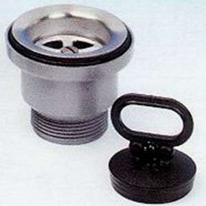

https://www.fratellivagnoni.it/...
quest'altra che vedi è una con troppo pieno e per tè non va bene PILETTA-LAVABO-3-4-C-TROP.jpg

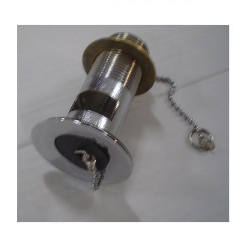

immagino che sia una piletta da 3/4 magari anche in plastica , se ne metti una uguale a tutto filetto senza troppo pieno ma in ottone con parte a vista cromata sarebbe decisamente meglio , lo stucco in abbondanza va messo al posto della guarnizione del sotto bordo piletta , se lasci la sua guarnizione alzeresti inutilmente l'appoggio piletta sul lavabo  quest'altra che vedi è una con troppo pieno e per tè non va bene
la guarnizione è solo nella parte inferiore a contatto con il lavandino.
dici che con lo stucco recupero lo spessore della guarnizione? ho paura che avvitando troppo rischio di obbligare tutto il complesso tubi con futura perdita, e se strigo poco avere comunque perdite
purtroppo non posso montare la piletta e dopo infilarlo nel tubo per poi stringere la ghiera.
praticamente posso solo appoggiare il lavandino al complesso già esistente ed avvitare la parte metallica , da sotto non ci passo, dovrei smontare l'intero bagno e non voglio farlo, piuttosto rimango senza lavandino
per questo chiedevo se era possibile mettere un po di stucco da entrambe le parti della guarnizione

ora vedendo la tua foto ho capito di che tipologia si tratta , la tenuta di quella piletta e solo sulla guarnizione inferiore quindi sotto al bordo pilette solitamente non c'è nulla oppure potrebbe esserci una sottile guarnizione che servirebbe a ben poco o  nulla
ora se la sede sottostante per la piletta del lavabo che hai rifatto è piana oppure anche leggermente deformata la guarnizione tiene comunque senza aggiungere nulla , ovviamente sulla sede di appoggi guarnizione non devono esserci scalini , il bordo del  sotto piletta cromato con o senza guarnizione non ha alcuna importanza a meno che il foro sia tanto deformato da non permettere un corretto appoggio e quando ci metti il tappo l'acqua passa da quella fessura svuotando pian piano il lavabo , in questo casso andrebbe bene anche il classico silicone
al tuo posto personalmente ci metterei una classica piletta cromata in ottone senza troppo pieno con diametro compatibile del foro lavabo , vedi tu
