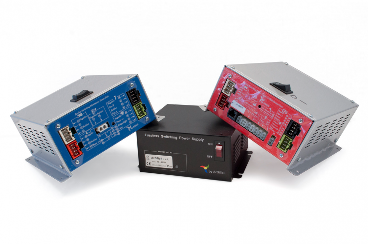

Inserito il 26/12/2021 alle: 09:54:35
Dovresti avere una di queste

Inserito il 22/02/2022 alle: 17:18:24
In risposta al messaggio di Bruno buonista del 26/12/2021 alle 09:54:35
Si ho la AL 120 NB che dovrebbe essere quella rossa.
