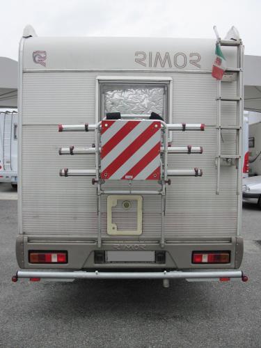

oltre la targa del veicolo, e sotto il pianale della cellula, vi è la maniglia per la ghigliottina che scarica il tutto nei dovuti pozzetti. Onestamente è un mezzo vecchio (1997 prima immatricolazione) e di proprietari prima di me ce ne sono stati penso 3, non so se uno di questi ha fatto una modifica al mezzo adattandolo non più alla cassetta ma al serbatoio per le nere. Spero di essere stato abbastanza chiaro, essendo alle prime armi non ho ancora un linguaggio da camperista
Ok, adesso ho capito.
In effetti sui mezzi del '97 (il mio era del mese di novembre) c'era la classica cassetta ma evidentemente nel tuo non è così.
Esisteva (e credo esista ancora) la possibilità di trasformare la cassetta, mediante un apposito kit, in un vero e proprio nautico (come l'hai correttamente definitoyes) inserendo un serbatoio in corrispondenza del wc: ed in effetti la posizione che descrivi è proprio quella …
Se così fosse dovresti comunque avere la cassetta e decidere se utilizzarla o meno (aprendo o meno una valvola posta al di sotto della cassetta stessa):
Diversamente, se non hai proprio la cassetta la cosa cambia e per comodità potresti, come da te inizialmente ipotizzato, dotarti di roller tank: in questo caso, se non erro, puoi scegliere tra due tipi con volume differente, comunque decisamente al di sotto della portata del serbatoio nere in questione …
p.s. questo è il lato B del mio vecchio amico (con la cassetta) wink

Effettivamente sul mio mezzo non è presente lo sportello sul retro (sotto portabici) come si evidenzia dalla tua foto. L'immatricolazione risale a 02/97 e quindi la tua memoria non ti ha tradito, nei primi mesi di quell'anno niente cassetta ma quindi solo nautico. Ne approfitto della tua cortesia per chiederti come gestivi i 75 lt di serbatoio come svuotamenti e con l'utilizzo del disgregante chimico; mi spiego meglio:
