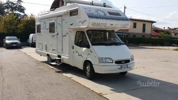

Inserito il 12/11/2017 alle: 14:41:51
questo è il camper, ovviamente avendo 20 anni penso non si possa pretendere molto, ho visto mezzi più recenti in condizioni molto pessime...

Inserito il 12/11/2017 alle: 15:22:43
Ciao Mirko, benvenuto nel forum di Camperonline... dalla foto che hai postato sembra un mezzo in ottime condizioni. La cifra richiesta non è eccessiva. La meccanica Ford, trazione posteriore gemellata e turbodiesel è ottima, anche i chilometri, sperando non siano stati abbassati, sono pochi per avere vent'anni...fai conto, però, che al massimo sarà un Euro 2, per cui sarà soggetto alle restrizioni antinquinamento, soprattutto nel periodo invernale e nelle grandi città...  il Rimor Superbrig è un camper diffusissimo, e riuscitissimo che ti darà molte soddisfazioni (almeno a detta dei tantissimi possessori di questo mezzo, presenti in quantità anche sul nostro forum) ... all'occhio alle infiltrazioni: accertati con scrupolosità maniacale che quelle di cui parli siano in effetti state sanate... magari fatti dare un consiglio da un amico camperista esperto che sicuramente conoscerai...

Inserito il 12/11/2017 alle: 17:37:33
Il prezzo mi sembra eccessivo, lo ha pagato quella cifra un mio amico 4anni fa. Controlla la portata sul libretto, quello del mio amico ha 3300kg, che potrebbero essere un grosso problema
