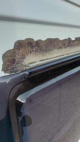

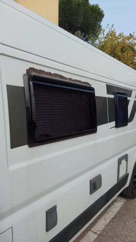

Cosa mi consigliate per rimuovere alcuni adesivi cotti dal sole?
Fin chè toglievo la parte ancora "sana" nessun problema, ma ovviamente per la parte cotta...pezzettini di pochi mm e un lavoro che non finisce più.
Qualcuno di voi ha avuto lo stesso problema e ha risolto autonomamente senza correre in carrozzeria?
Magari esiste un solvente che scioglie l'adesivo senza intaccare la vernice sotto.

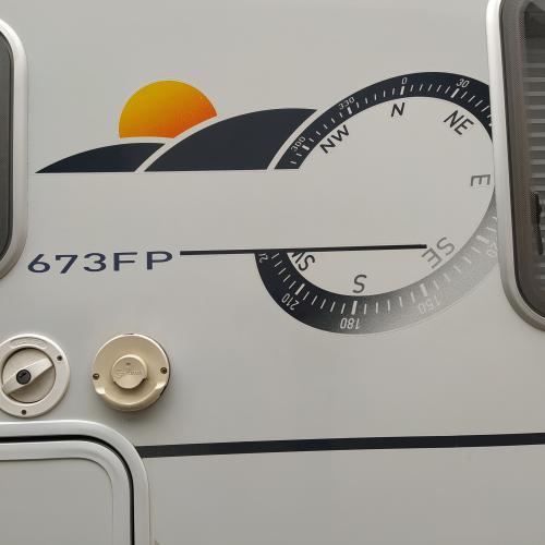

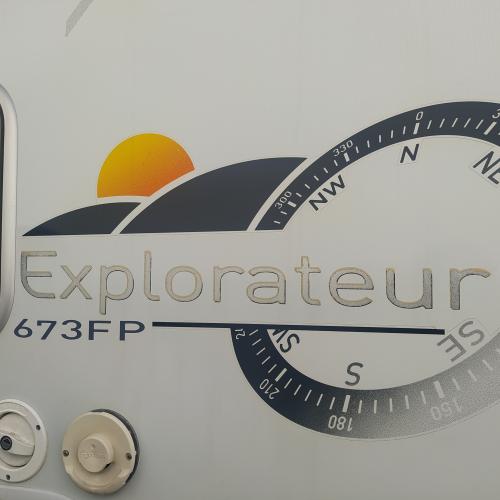

Questa è la scritta Explorateur stracotta:

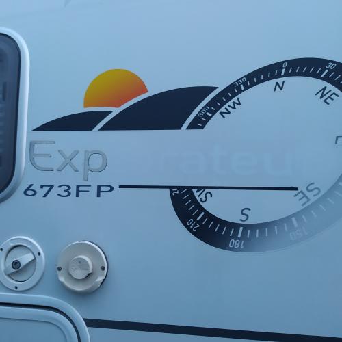

Questa è durante la lavorazione:
Questo è il risultato dopo una bella pulita con petrolio bianco e lucidatura con pasta abrasiva extrafine;
Ciao e buon lavoro!
