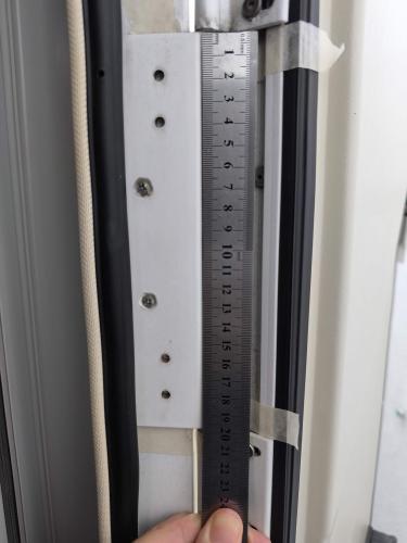

Ho la porta della cellula del mio mcluis steel 531g del 2010 che è molto dura , quasi bloccata. Ho già provato a lubrificare ma niente.
Ho provato a smontarla ma non riesco a toglierle dal telaio fissato alla cellula, pur forzando.IMG_20260309_071917.jpg Hanno solo due viti lunghe ma dubito che siano tenute solo con quelle. Come si fa?

A me dapprima si è bloccata una delle due cerniere del gavone, poi la porta della cellula che, nel mio caso, ha tre cerniere: in alto, al centro ed in basso. Premetto che non c'è prodotto che possa risolvere il problema sul posto. Visto come il tecnico aveva risolto per il gavone, dalla porta della cellula ho tolto una cerniera alla volta, solo lato porta fissata con viti mentre lato montante sono fissate da rivetti. La seconda era quella bloccata; l'ho smontata trapanando i rivetti. Poi messa sulla morsa, con una cagna, di quelle cattive, tirando le alette verso l'esterno, son riuscito a sfilare il perno centrale che ho pulito e ripulito di tutto il casino che s'era infilato, ed indurito, non so come; poi grasso di quello buono e rimontato il tutto. Essendo un po' maldestro nell'uso di quella cagna cattiva, prima del rimontaggio ho dovuto riverniciare la cerniera.
Buon lavoro, hai senz'altro bisogno di questo augurio. Ripeto, non ci sono prodotti che risolvono il problema in sede, c'è solo da smontarla. Questo, almeno, il mio caso.

Se non viene via dalla cellula,.togli dalla porta
Vedo due viti con i serto a brugola

Silvio, il nostro interlocutore deve proprio asportare la cerniera per rimetterla a nuovo. Togliendo solo da una parte (porta o montante) può individuare quale cerniera si è bloccata ma, una volta individuata, solo portandola sulla morsa può risolvere il suo problema. Con l'occasione gli consiglio di non continuare ad aprire e chiudere la porta perché potrebbe andare a disallineare (storcere) la porta e/o il montante.

Prima proverei a liberarla dalla porta,(che comune dovrà farlo se come dici te bisogna metterla in morsa
Poi, vedere se si libera una delle due staffe della porta e provare con un martello e un caccia spine , se esce il perno, magari usando del buon antigrippante in abbondanza e lasciato agire una notte
Però non è il mio, e può benissimo usare anche martello e scalpellowink

Si dalle parte delle brugole le ho già allentate ma il problema è che non riesco a staccare la cerniera dal montante ( cornicie) sulla cellula pur togliendo le due viti a croce in vista.
L intenzione era di cambiarle visto lo stato

per prima cosa togli la porta, è leggerissima, ti fai dei riferimenti con indelebile fino non con nastro carta, togliere la cornice è un lavoraccio, io ci ho messo una giornata per non rovinarla, è incollata, tolta la porta, provi a sbloccare le cerniere con abbondante svitol, per tenere la cerniera ti aiuti con due piastre in acciaio, senza rischi di piegare tutto, se molto dura, metti un listello di legno di traverso, in modo da tenere saldamente incollata la cerniera al telaio

Era successo anche a me. Ho risolto agendo così senza smontare la cerniera dalla parete del camper:
svitato le brugole lato porta e così ho liberato la piastra dalla porta, poi la ho scaldata con il phon e innaffiata con wd40, poi con la chiave a pappagallo la ho smossa avanti e indietro e piano piano è uscita dal perno. La sequenza di questa operazione la ho ripetuta parecchie volte prima di riuscire, però alla fine è venuta (sacramenti a pioggia naturalmente!)
Sulla parte femmina dalla piastra dove entra il perno ci sono dei toppini in plastica, toglili e metti wd40 anche da lì.
Per capire qual’è la cerniera inchiodata ascolta quella che cigola, di solito è quella.
Per me è stato un lavoraccio. Buona fortuna!

Proverò a fare così, ma dovrò smontare la porta perchè scollata dal telaieto esterno. Credo si sia staccata per vie delle cerniere troppo dure e faceva fatica a chiudersi toccando il telaio sulla cellula.
