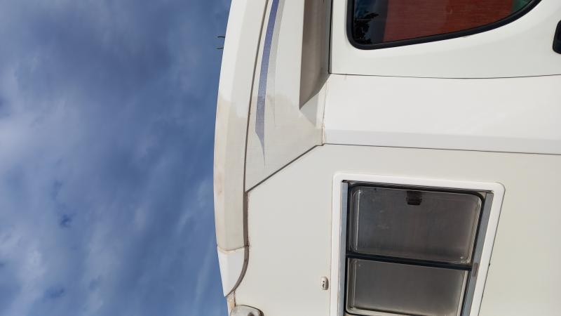

Buonasera a tutti. Circa un anno fa ho scoperto una piccola infiltrazione lato finestrino scorrevole dinette...precisamente nel angolo. Preso dalla disperazione ho comprato una guaina liquida trasparente e ho iniziato a spennellare in corrispondenza sul tetto...sconfinando sul lato destro esterno (grandissima ca..ata )...pensando appunto che fosse trasparente...quindi nessun problema. L'infiltrazione poi l'ho trovata dal fascione di congiunzione...l'acqua passava da una vite. Il problema infiltrazioni è stato risolto...ma è sorto un altro. A distanza di un anno la guaina trasparente è diventata giallo/grigia e si nota visivamente. Che voi sappiate esiste un modo per toglierla/schiarirla...senza peggiorare ulteriormente? ...o mi devo rassegnare? Di seguito foto barattolo guaina e ca..ata fatta sul tettuccio.20240626_174107(1).jpg20240626_181515(1).jpg

Per fare un lavoro fatto bene, l'unica soluzione è grattare e verniciare
Il resto sono solo altri pasticci
