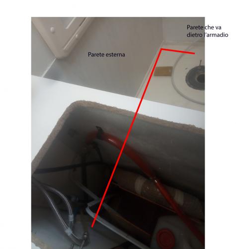

Inserito il 05/03/2019 alle: 15:33:47
Ciao wippet ,
che velocità nella risposta, non me lo aspettavo :-)
Ho fatto come hai detto e provo a spiegarmi meglio.
Il rumore che sento di perdita..lo sento proprio nell'angolo dove
ho messo il circolo di colore rosso
della plastica "termoformato"
Ovvero qui ...
Invece qui provo a spiegarmi meglio sul giro che fanno i tubi e la sistemazione
del camper.
La linea rossa è il giro che fanno i tubi.
La parete che divide il bagno dall'armadio da smontare è praticamente
impossibile secondo me senza smantellare tutto, perchè c'è lo spazio delle
bombole del gas, e guarda caso il contenitore delle bombole è attaccato alla
parete di legno, insomma vedo già un bel casino...per questo preferivo
quasi smontare la piattaforma di plastica, ma più la guardo più vedo solo
problemi complessi, perché ho proprio paura che sia incollato e provare a
tirare la plastica la vedo dura senza rompere o creare crepe.
Che pessima cosa questa cosa qui...
Spero che queste foto possano aiutarti a capire meglio la problematica.
Cmq grazie per il supporto.

Inserito il 05/03/2019 alle: 16:45:21
Scusa ma continuo a non capire dove vedi perdita di acqua. Non vedo nessuna crepa sulla plastica....
sicuro che non sia una infiltrazione dalla parete verticale?

Inserito il 05/03/2019 alle: 17:47:44
Mi spiego meglio.
Quando faccio partire la pompa dell'acqua da quell'angolo
sento il rumore di una perdita d'acqua, ovviamente non si vede
nessuna perdita dalla foto proprio perchè il problema suppongo
stia li sotto.
L'acqua inizia ad uscire da sotto il camper e quando giro
inizio a vedere colate di acqua per il camper, "poca ma continuamente
fino a quando non si e svuotato il tubo dell'acqua.
La perdita vista da fuori è proprio alla stessa altezza di quel angolo.
Da sotto non vedo nulla è tutto chiuso.
Io credo che quando è stato costruito ci sia stato messo un raccordo
li sotto e dopo 30 anni si è rotto o il tubo o ci ha mollato il raccordo..
è possibile?
Grazie ancora..

Inserito il 05/03/2019 alle: 17:56:34
A quanto dici pare certo quindi che la causa della perdita sia il tubo che dalla pompa dell'acqua va alle utenze del bagno. Cercherei a questo punto di vedere se é possibile tirare una nuova linea, abbandonando quella attuale. Bisogna vedere come é fatto l'impianto, dove é la pompa, e dove la linea si separa per andare al bagno  e alla cucina. Individuata la linea che perde, ne tirerei una nuova, possibilmente ispezionabile; e soprattutto senza distruggere mezzo camper.
alessandro2019
alessandro2019
05/03/2019 6
Inserito il 06/03/2019 alle: 00:14:18
Si, infatti avevo valutato la stessa ipotesi,
la "fortuna" se cosi vogliamo dire e che dietro
l'armadio ci sono i raccordi e quindi mi basterebbe
fare un buco nella parete che separe l'armadio dal
bagno e avrei risolto, ma non mi piace l'idea che si vedano
i tubi esterni...
In tutti i modi, se non trovo il sistema di smontare la plastica
farò proprio come anche tu suggerisci, impianto esterno.
Grazie cmq del supporto ..

Inserito il 11/03/2019 alle: 12:24:30
Il tubo potresti pure farlo passare sotto il pavimento del mezzo ma in questo caso lo devi coibentare bene con quei copritubi usati pure nell'idraulica domestica.
