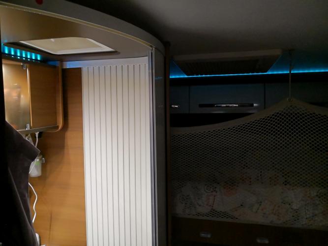

Ciao a tutti, sul mio camper ho il bagno passante e la parte del wc ha una porta scorrevole che vorrei eliminare, io sono alto 191cm e non riesco proprio a chiuderla e comunque in caso di bisogno al massimo chiudiamo quelle che dividono la zona notte da quella giorno. Sotto ho messo una foto, secondo voi come si smonta una cosa del genere? A naso penso che vada svitata la guida superiore ma non ne sono sicuro

devi svitare la guida,poi la porta-saracinesca si sfila e se ritieni opportuno rimetti la guida al suo posto,come ti capisco sono alto 1,94  e qualche intoppo ce l'ho pure io.

Ciao semi devi togliere il profilo laterale montato con il biadesivo poi togli le viti dentro la guida, tra il soffitto e la guida ci sono degli spessori tolti quelli sollevi la guida e sfili la serranda  ciao Franco

Cosa intendi per profilo laterale?

Ciao semi è quella striscia di plastica laterale una interna e una esterna che copre la guida ciao Franco
